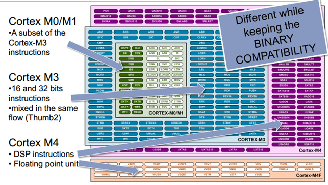

    上小节大部分所说的DSP大部分都是指DSP芯片,这里我们要说的DSP是数字信号处理技术。ARM公司推出的Cortex-M4F内核是带有FPU,DSP和SIMD单元的,针对这些单元也增加了专用指令,指令如下:
    ARM官方对此也专门做了一个DSP方面的库,方便客户调用。我们出这个教程的目的就是把这个库中大部分的库函数使用方法讲清楚,详细的原理我们只做介绍(部分原理需要较强的数学功底才可以)。

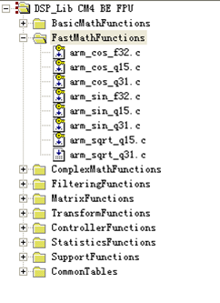

u FastMathFunctions
    主要提供SIN,COS以及平方根SPRT的运算

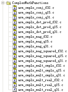

u ComplexMathFunctions
    复杂数学运算,主要是向量,求模等运算

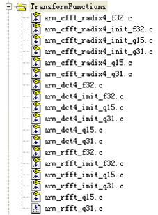

u TransformFunctions
    变换功能。 包括复数 FFT (CFFT) /复数 FFT 逆运算 (CIFFT) 、 实数 FFT (RFFT) /实数 FFT 逆运算

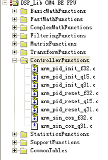

u ControllerFunctions
    控制功能,主要为 PID 控制函数。arm_sin_cos_f32/-q31.c 函数提供 360 点正余弦函数表和任意角度的正余弦函数值计算功能。

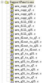

u SupportFunctions
    支持功能函数,如数据拷贝,Q 格式和浮点格式相互转换
