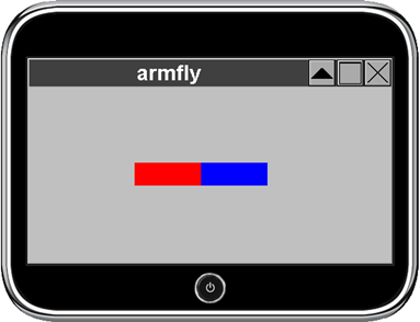

52.1 进度条控件介绍
    进度条通常在应用程序中用于实现虚拟化,下面的截图是设置了皮肤和没有设置皮肤时的显示效果:

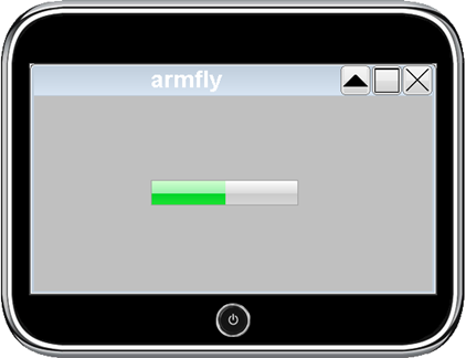

设置皮肤后显示效果如下:

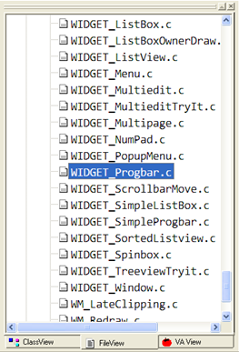

52.2 官方WIDGET_Multipage实例
    官方的这个实例很好的演示了MULTIPAGE的使用,这个例子在模拟器中的位置:

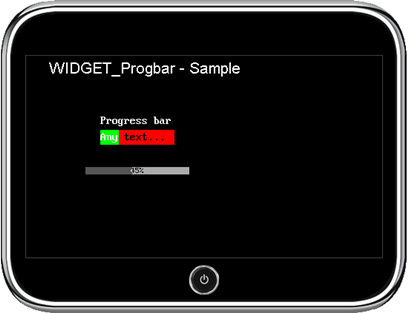

源码如下(程序中进行了详细的注释):

实际显示效果如下:

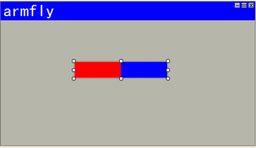

52.3 使用uCGUIBulder建立进度条控件
    用uCGUIBulder4.0建立如下界面(480*272分辨率):

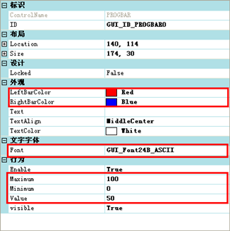

设置进度条控件的如下三个地方:
将生成的代码直接复制到模拟器或者开发板上面运行,实际显示效果如下(生成的代码在本期教程配套的例子中):
