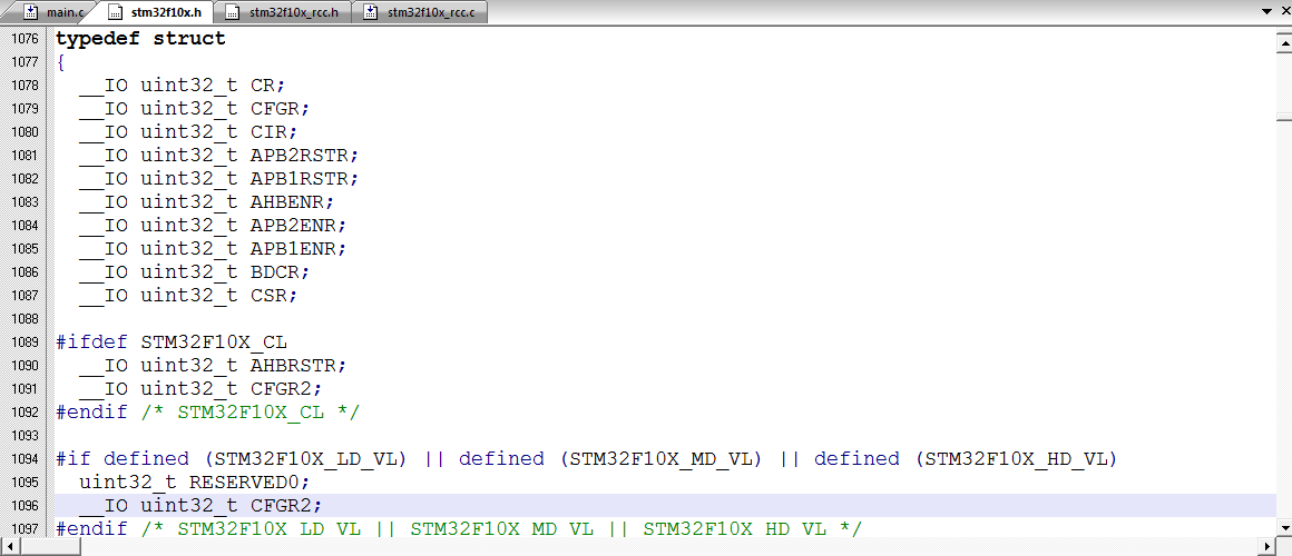

十二翼天使 回答时间:2015-3-11 22:23:28
wambob 发表于 2015-3-11 21:58
typedef struct
  __IO uint32_t CR;         /*!< RCC clock control register,                        ...

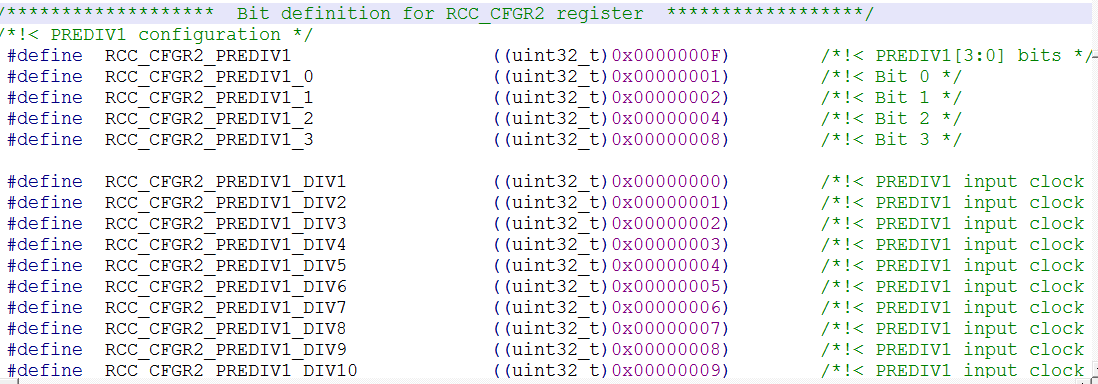

真是太谢谢你了,我刚刚受你的启发,我在stm32f10x.h中也找到了相关的定义,只是和你给的稍有不同

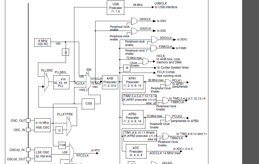

我也看过时钟树,在外部晶振为25M的情况下不可能配置出72M的时钟,而且源代码里的一些解释也我一头雾水的,例如PREDIV1,我就不知道从哪儿来的,而且找不到它的定义,问题中提到的RCC_CFGR2寄存器也是一样,找不到它的定义。
时钟树
时钟树

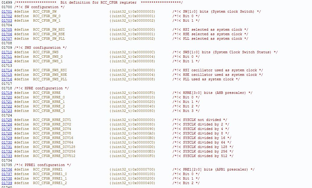

stm32f10x.h中没有关于RCC_CFGR2的定义
RCC_CFGR的位定义
RCC_CFGR的位定义

的确是不行,我分析过时钟树,不可能将时钟配置成72M,我上传的源代码里是配置成32M的,我也不知道是怎么做到的,尤其是它的注释中居然说外部晶振是8M,乘以4就是32M了,明明外部晶振是25M的,这也让我百思不得其解。
