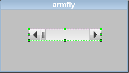

    滚动条用于滚动列表框或任何其他类型的窗口。它们可以水平 (如下所示)或垂直创建。
    通常,滚动条将附加到现有窗口,例如下图所示的列表框:
    设置皮肤后显示效果如下:

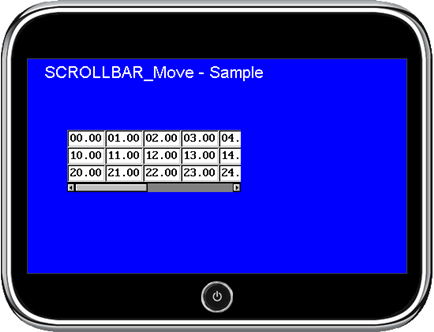

实际显示效果如下:

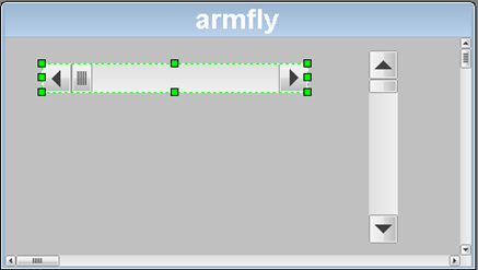

    这里用GUIBulder5.22建立一个如下的界面(分辨率480*272):

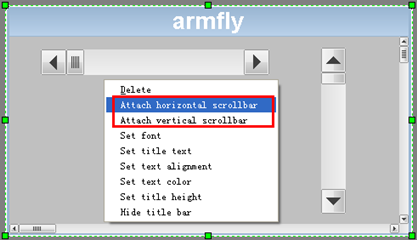

    框架窗口最右侧和最下面依附的两个滚动条是通过在框架窗口上面右击鼠标进行添加:

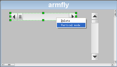

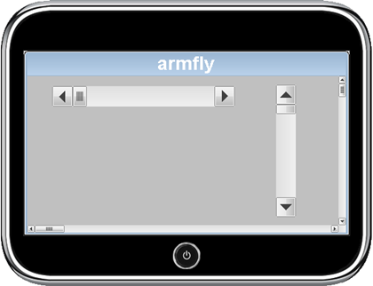

    其它的两个水平和垂直滚动条直接添加即可,添加的时候默认是水平的滚动条,垂直的滚动条需要通过将水平滚动条按照如下方法进行设置(鼠标左键点击滚动条选中后,右击鼠标进行选择):
    将生成的代码直接复制到模拟器或者开发板上面运行,实际显示效果如下(生成的代码在本期教程配套的例子中):
