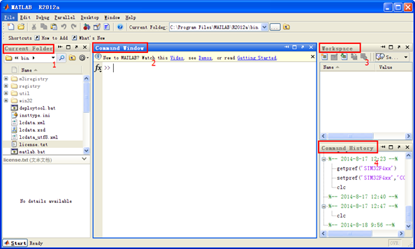

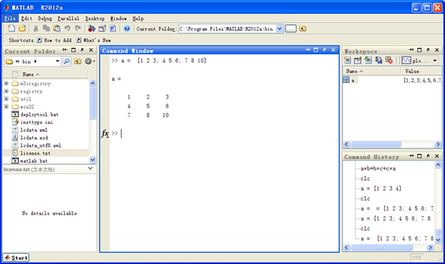

3.1 Matlab界面说明
l Current  Folder
    用于访问电脑中的文件。
l Command Window
    用于输入命令,公式计算等也可以在这里进行。
l Workspace
    浏览用户创建的数据或者从文件中导入的数据。
l Command History
    记录用户在command窗口输入的命令,双击这些历史命令可以返回到command窗口继续执行。

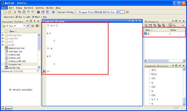

下面通过简单的例子说明一下command窗口的使用。
% Y: l0 X+ o) T2 g3.1.1
简单计算

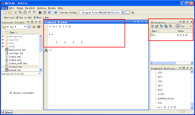

1. 在command窗口输入变量a =1,然后回车,再次输入a,然后回车
    第一次输入a = 1并回车后会将变量a及其数值加入到Workspace中。
    第二次输入a 并回车后会将变量a以前的赋值显示出来。

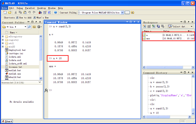

3.1.2

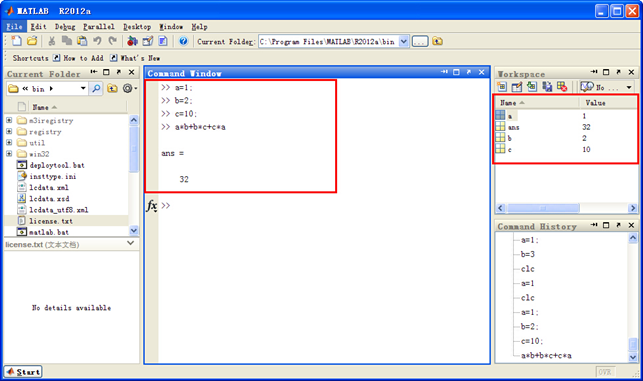

稍复杂计算
    在command窗口输入以下计算
    注意:上面输入一行后加入了分号,这个分号很重要,加上分号后再回车就可以输入下个计算。要不会输出计算结果。在需要获得结算结果的时候,就不再需要这个分号了,直接回车即可。
     如果没有结果变量的话,输出会是ans = xxx(使用ans作为输出变量) 。
5 O  F& {: B* i" V3 n/ L3 N" c9 |
3.1.3
历史命令行调用
    历史命令行的调用除了可以在右下角的Command里面调用以外,还可以通过键盘上面的按键↑ 和 ↓实现历史命令的查询。

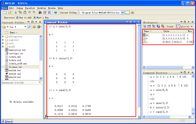

    当然,也可以使用Matlab自带的函数进行创建,比如ones,zeros,rand等

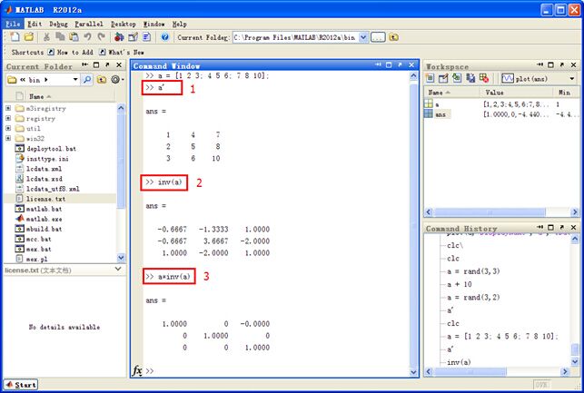

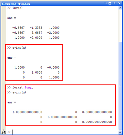

下面继续说一下matlab矩阵的转置,求逆矩阵。
1. 给矩阵a加上符号a'用于求逆矩阵。
2. inv()用于求逆矩阵。
3. 矩阵a乘以a的逆矩阵就是求单位矩阵。
    注意上面的a*inv(a)得到的结果已经不再是整数矩阵,Matlab存储结果的时候会以浮点的形式进行存储,Matlab实际存储的数值和当前命令窗口显示的数值是有区别的。为了获得更高的显示精度可以使用下面的数据格式

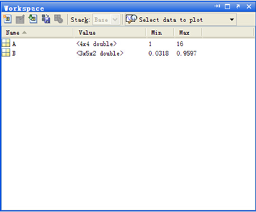

3.4 工作区中的数据保存和加载
    工作区中的变量来自用户创建,外部数据加载或者其它的编程加入。比如我们在命令窗户输入以下两个函数。
>> A = magic(4);
B = rand(3,5,2);
通过命令whos可以查看工作区中的变量内容。
>> whos
      Name      Size             Bytes  Class     Attributes
      A         4x4                128  double
      B         3x5x2              240  double
工作区中的变量如下,和通过命令whos查看的效果是一样的。
如果用户退出Matlab后,再次进入工作区中,那么里面的数据变量将被清空。如果想保持这些变可以
通过如下命令进行保存:
>> save myfile.mat
下次打开MATLAB可以通过如下命令加载这些变量:
>>load myfile.mat
另外用户可以通过命令clear清除当前工作区中的变量。

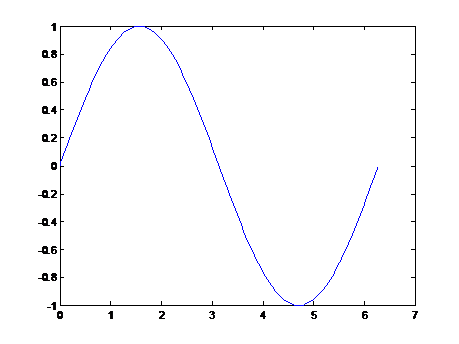

3.7.1 画线
    下面使用绘图功能创建一个二维图:
>> x = 0:pi/100:2*pi;
y = sin(x);
plot(x,y)

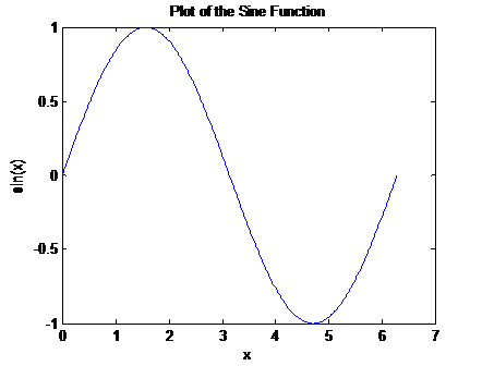

通过如下函数可以给绘图加上标题:
>> x = 0:pi/100:2*pi;
y = sin(x);
plot(x,y);
xlabel('x');
ylabel('sin(x)');
title('Plot of the Sine Function')

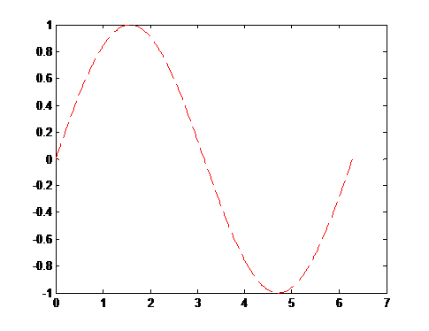

通过函数plot(x,y,'r--')可以改变曲线的颜色和显示方式。

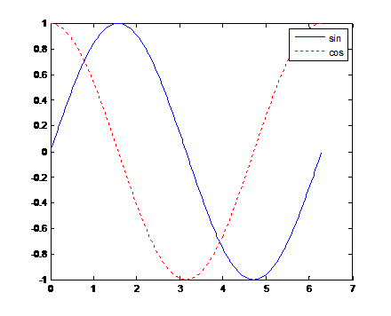

如果想把两个波形显示在一个图中,可以采用函数hold on,如下所示:
>> x = 0:pi/100:2*pi;
y = sin(x);
plot(x,y)
hold on
y2 = cos(x);
plot(x,y2,'r:')
legend('sin','cos')

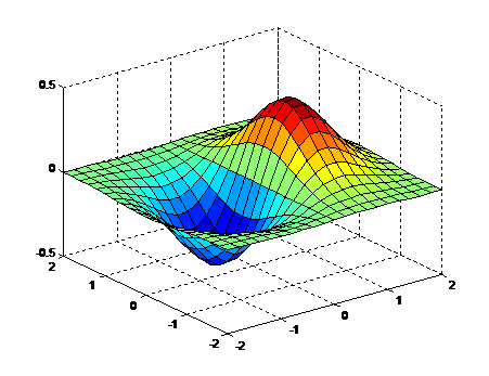

3.7.2 3-D绘图
    Matlab也支持3-D绘图,下面举一个简单的例子,主要是为了说明显示效果。
>>  [X,Y] = meshgrid(-2:.2:2);
Z = X .* exp(-X.^2 - Y.^2);
surf(X,Y,Z)

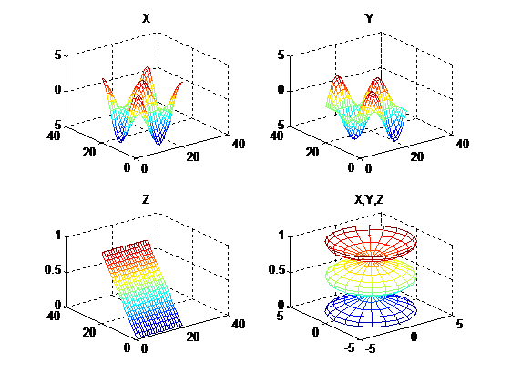

3.7.3 多个子图的绘制
    Matlab也支持在一幅图中绘制多个子图片,主要是通过函数subplot实现。
>> t = 0:pi/10:2*pi;
[X,Y,Z] = cylinder(4*cos(t));
subplot(2,2,1); mesh(X); title('X');
subplot(2,2,2); mesh(Y); title('Y');
subplot(2,2,3); mesh(Z); title('Z');
subplot(2,2,4); mesh(X,Y,Z); title('X,Y,Z');
