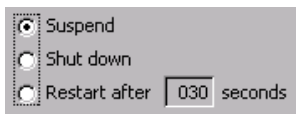

    文本控件通常用于显示对话框中的文本字段,如下图消息框所示
当然,文本字段也可用于描述其他控件,如下所示:

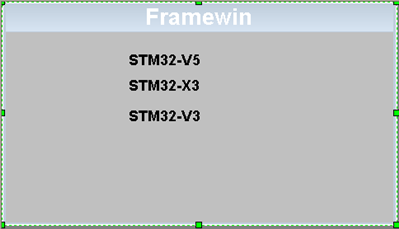

    这里用GUIBulder5.22建立一个如下的界面(分辨率480*272):

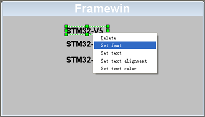

     文本控件的字体,命名,对齐方式等设置也比较容易,大家可以点击左键选择相应的文本控件,然后右击选择设置即可:
    文本控件大部分的设置都是在左下角完成的:

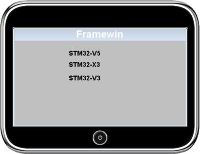

    将生成的代码直接复制到模拟器或者开发板上面运行,实际显示效果如下(生成的代码在本期教程配套的例子中):
