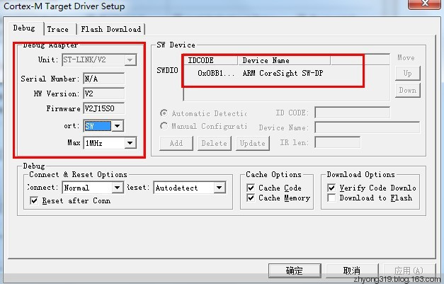

在用STM32F072RB学习时,配置GPIOA时,不小心将连接SWD总线上的两个端口(PA13,PA14)都配置为了输出,就再也不能用SWD仿真或者下载程序了,解决方法如下:
1、先确认目标板上电。
2、先长按住目标板上的复位键,再点击 Settings,再松开目标板上的复位键。
. f4 g& C( l+ ]. J3、此时KEIL打开Settings的设置对话框,请确认有红框圈中的内容后,再进行下一步。. v- E% p9 R* o1 h, ]8 f

0 L% u. s1 V# ?8 X8 A) c我用万用表测量目标板上的复位脚,在点击仿真时,有瞬间的电平变化,我分析应该是对目标板有复位的动作,但为什么GPIOA的配置状态没有复位呢?有一点没有搞懂。手册写有GPIOA_MODER复位后的值为:0x2800 0000,即将GPIO13\14配置为复用模式,但为什么在程序配置了GPIO13\14为输出,并且在目标芯片有复位的情况下也会引起SWD无法仿真、下载的问题。
