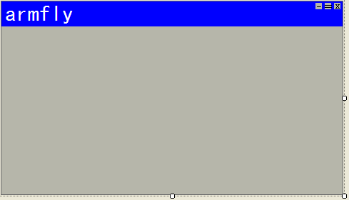

60.1.1 第一步:建立如下界面

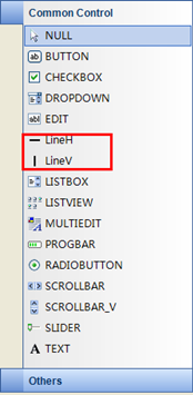

60.1.2 第二步:添加水平和垂直线
    左侧工具箱中有水平线和垂直线的选项:

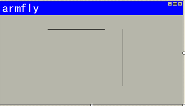

    下面在对话框上添加一个水平线和一个垂直线,效果如下:
    选中水平线或者垂直线在右下角设置其属性:

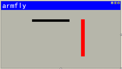

    设置好后,显示效果如下:

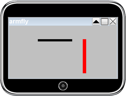

60.1.3 第三步:将生成代码添加到模拟器中显示
    uCGUIBulder4.0生成代码中对话框回调函数中WM_PAINT消息执行的函数如下:
  1. /*****************************************************************. k3 w; U/ {2 Q0 z5 d
  2. **      FunctionName:void PaintDialog(WM_MESSAGE * pMsg)
    8 ~+ {$ o3 E' p" U2 `1 f  F
  3. **      Function: to initialize the Dialog items8 F/ g$ ?% R4 m
  4. **                                                      4 ~3 n# W8 K' y  C! q5 U4 v+ I
  5. **      call this function in _cbCallback --> WM_PAINT
    - S6 k& k3 d% Z) B/ E( P2 U7 P2 T3 w
  6. *****************************************************************/
    1 M/ L: N. O- e) t
  7. 2 H& j# o/ z* Q. g4 x
  8. void PaintDialog(WM_MESSAGE * pMsg)' t5 e1 m/ w- a1 F+ D
  9. {
    5 l; `1 D( {. W3 c
  10.     WM_HWIN hWin = pMsg->hWin;" J9 E  H' r) G* A- t. Y! g- l9 [/ C
  11.     GUI_SetColor(0x000000);
    ( z$ g$ i! p  g1 |
  12.     GUI_FillRect(125,59,274,68);$ c2 k' K$ p& |; u$ m& Q" ~
  13.     GUI_SetColor(0x0000ff);
    5 t' s3 g& j5 W. B! X4 \0 o) J
  14.     GUI_FillRect(321,59,335,208);
    $ L: |+ H& M+ k5 [/ u
  15. - T( {& Z) [' [9 @, g! T& ?0 ^
  16. }
    其实里面就是简单的2D函数,如果大家想显示其他的2D图形,只需在这个函数里面加上相应的函数处理即可。
    在模拟器上面显示uCGUIBulder生成的代码(生成的代码在本期教程配套的例子中),效果如下:
