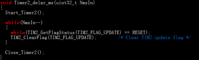

本帖最后由 Veiko 于 2015-3-29 18:34 编辑 5 |8 Z' A7 a+ y
( G* W; r5 h" p1 A, h) X7 i以用户喜好的颜色和字体来说,我们平常如果喜欢下面的效果:$ z& y0 \% u+ O
6 D% P8 P" K3 i8 \0 r" ~
编辑界面颜色和字体
编辑界面颜色和字体

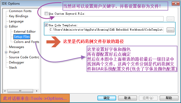

: K" V" l3 F" Q0 r6 {* F3 E9 J9 Z那么默认情况下你每次安装后,会回到IAR系统默认的配置,即白色背景下去,如何快速的设置呢,看完下图,相信你知道该备份哪两个文件了,然后快速设置应该就是  复制+粘贴  的事儿了!
" @& D, o7 p" w
* G6 m1 V# E* Z9 g% `7 z: ?' g! f/ a
配置文件及路径
配置文件及路径

Veiko 回答时间:2015-3-29 16:23:19
dsjsjf 发表于 2015-3-29 13:12# U) e5 _& r% d" J2 p
文件怎么修改?
8 t- d% }" ^0 k9 U直接在编译器里面修改了,然后再保存文件呀,这样看起来更直观
