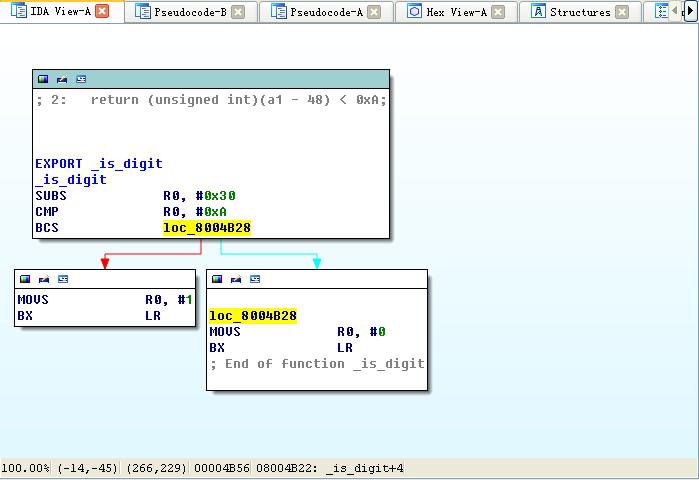

判断ascii是否为数字
Mandelbrot_Set 发布时间:2015-4-2 13:40
果然比我以前写的什么>='0'&&<='9'高明了一些.

jackzhouly 回答时间:2015-4-2 17:26:47
这是什么?

Mandelbrot_Set 回答时间:2015-4-2 19:20:13
数码小叶 发表于 2015-4-2 18:57# J# X3 I/ Q8 {
不知道在说啥
/ ?. p2 L3 @7 R- M; k
2 u" k- h  ]/ \$ u7 _. P大概就是4 ]# |7 C( O5 C: |3 |6 t' U
if( (unsigned int)(x-'0')<10 )
1 s0 v6 W8 W0 L) ]{
0 C" T( F" A: g, }# R   return TRUE;//x是'0','1'...或'9';
! F5 S. \- A  D* T, {5 b; J2 f}
5 ^2 S5 G5 z* ielse
7 T: E9 h9 Z! P( r% C* c return FALSE;//其它6 O8 S4 k. ?) s. G1 ^  G) {
没啥深奥的东西。
) Q8 b! M/ x- U. a8 i1 V5 K(MDK它这样实现的,我觉得这也是有可取处的)

wu1169668869 回答时间:2015-4-2 22:31:02

平淡是真 回答时间:2015-4-3 18:53:58
if( (unsigned int)(x-'0')<10 )& t4 r1 ~; `$ G2 `0 a0 r( l' l
这样写很精简呀
