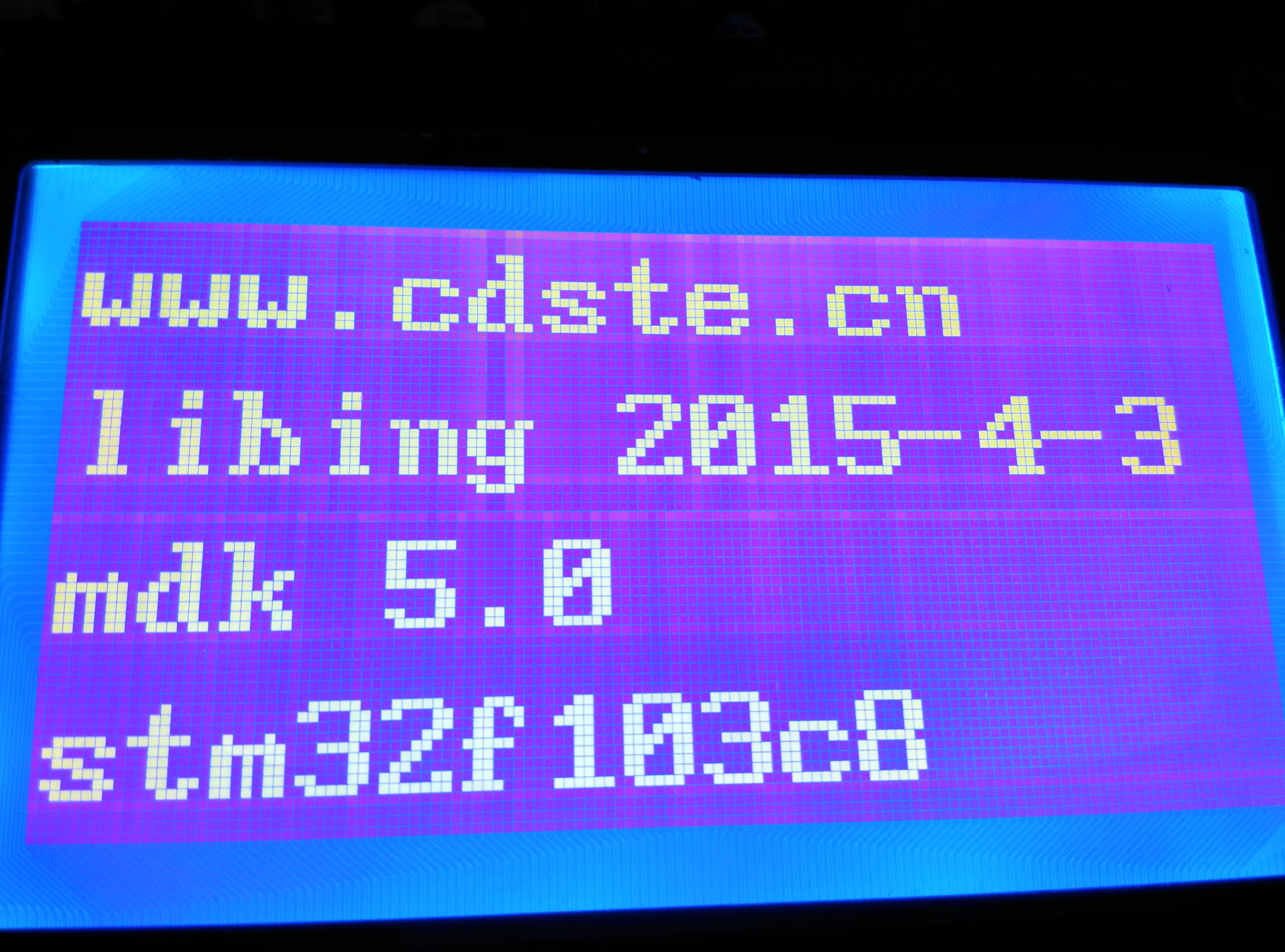

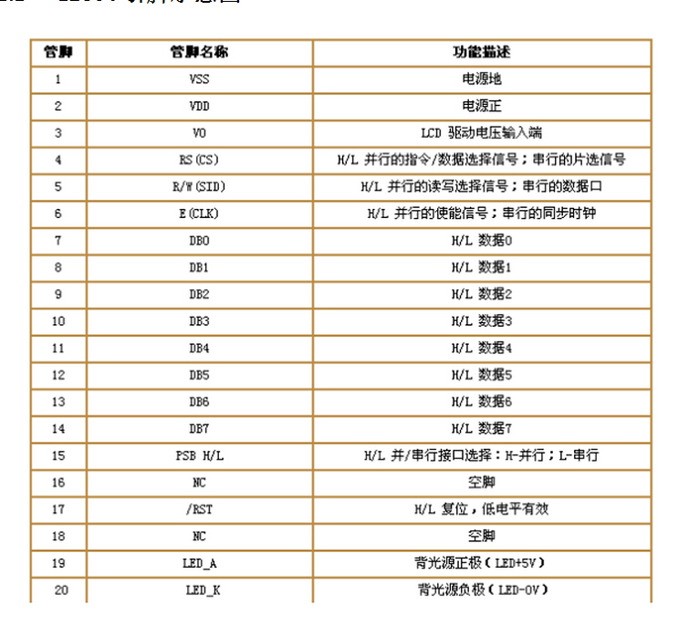

$ x; |  C: I- U   手里有一块12864的液晶显示器,今天拿起来用stm32F103做了一个工程,方便大家参考,希望对大家能够有用。PDF文档仅共参考,我使用的LCD的核心与pdf上的有所不同。
显示效果图
显示效果图
接线图
接线图

wamcncn 回答时间:2015-4-3 11:35:29
已经用072学过了,不过楼主是用模拟SPI还是硬件SPI

mtg 回答时间:2015-4-3 13:17:18
wambob 发表于 2015-4-3 11:35
; \2 P9 L( T/ k7 J) r已经用072学过了,不过楼主是用模拟SPI还是硬件SPI
) p! }. X6 \2 \% g' j5 a1 J! E没有用spi啊

mtg 回答时间:2015-4-3 13:19:04
; Q4 S3 g1 i  V, x( W7 V已经用072学过了,不过楼主是用模拟SPI还是硬件SPI
. Z6 H7 X) L3 p; J. m: u- L# f其实就只是单单的用了一个片选信号,其余的和SPI都不一样的哦

3 W2 {! c- z) E) ~( X1 o
那你的标题用串口控制12864指的是什么
