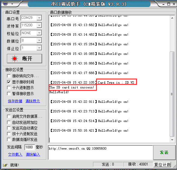

caizhiwei 回答时间:2015-4-9 15:51:06
  1.         if(disk_initialize (MMC)==0)+ z: b2 X; h6 E- L9 h3 p: p9 }
  2.                 printf("The SD card init success!\r\n");* w% Y  D" {% y! H* O) w
  3.         else9 z; K  j, L# I9 b4 X* w7 n
  4.                 printf("The SD card init failed!!\r\n");- r9 L5 G) c/ Z
  5.         * k% w$ \8 Y' e* e$ E# q
  6.     USART_SendString(USART1,"HelloWorld!\n");
caizhiwei 回答时间:2015-4-9 15:51:28

FATFS官网上的DEMO程序里有STM32的例程,那里面有配置好的DISKIO.c,直接可用。只需要根据你的电路改一下接口的定义。
