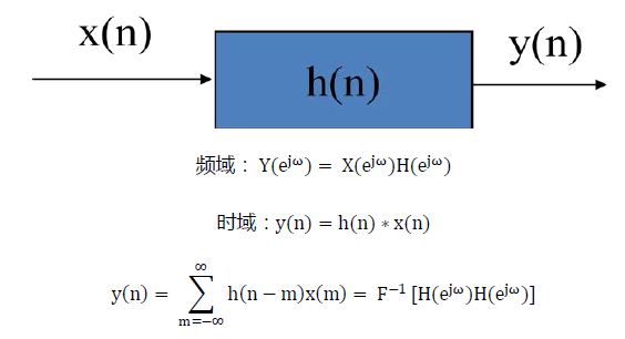

    设x(n)是系统的输入, 35.1.png 是其傅氏变换。
    设y(n)是系统的输入, 35.2.png 是其傅氏变换。则LSI(线性时不变系统)的输出为:
* q! p8 w. I* g
1 s5 u) m5 B# A- A6 a' A: O1 N! e5 P: c

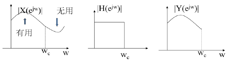

    由上面的公式可以看出输入序列的频谱经过滤波器后(其系统性能由 35.4.png 表示)变成 35.5.png 。简单的说,选取合适的,使滤波器的输出符合我们的要求,这就是数字滤波器的工作原理。
: s7 T6 z/ L; j' t0 {1 V" C
上面的截图可以形象的解释 35.7.png 。

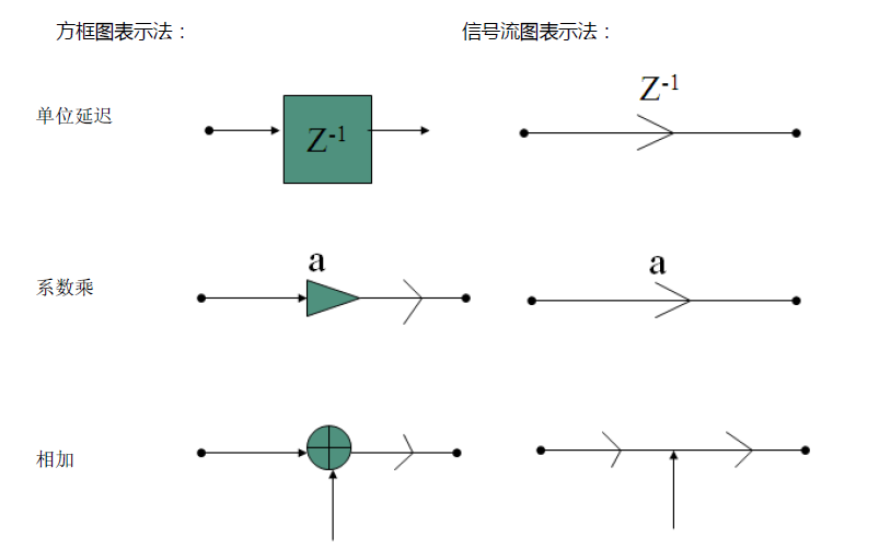

35.1.5 滤波器的基本运算
基本运算:相乘,延迟,相加;
表示方法:线性差分方程、系统函数、框图或流图。
+ y) o2 d: E* f+ W' b& W* t( a4 _% Z5 P; s! k
35.1.6 数字滤波器的表述方法% l. `+ X; X$ }4 [
  o3 R% L5 I  S) |( D
把上述三个基本单元互联,可构成不同数字网络或运算结构,也有方框图表示法和流图表示法。& m+ U4 F" z0 T0 U

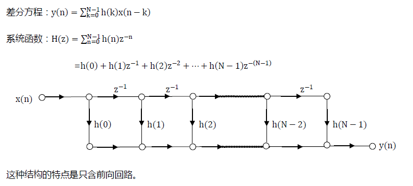

4 R& v/ o3 t3 m( ~8 t+ _35.2.1
直接型结构
0 d# V0 K4 Y* y& O; |$ c% X
0 M  J0 y0 J4 h' j) a* K6 F
6 G2 J; Z. r$ r' i0 K$ b- t; ?6 X: F
7 g# b; ^8 E+ z1 M5 q/ W6 b

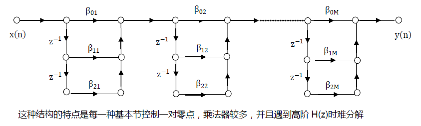

35.2.2
级联型结构
# s8 |5 e! |2 M+ ]
5 K; k# N# U2 Y3 {- d) o$ b6 @1 L% [7 c: E6 x

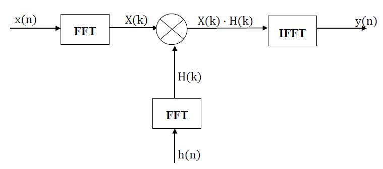

35.2.3 快速卷积型结构
    已知两个长度为N的序列的线性卷积,可用2N-1点的循环卷积来代替。
这种结构的特点是能对信号进行高速处理。需要实时处 理时采用此结构。
" s% R& D/ x) u% G7 b7 n6 }
