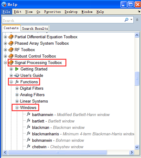

    还有很多其它的窗口这里就不做介绍了,需更详细的了解的话,可以看matlab中help文档中的如下部分(这里只截图了一部分窗口)。

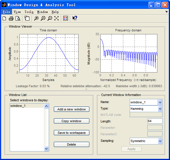

    或者直接在命令窗口输入wintool可以打开窗口工具:
    打开后界面如下:

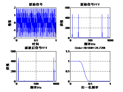

Matlab的运行结果如下:
从运行结果的FFT和信噪比来看,滤波效果比较明显。

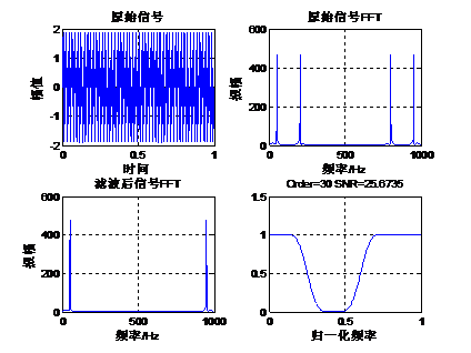

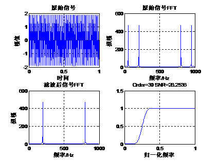

Matlab的运行结果如下:

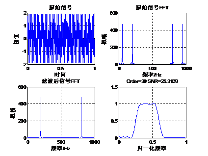

36.2.4 fir1设计带通滤波器实例
    下面我们通过一个实例来讲解fir1的带通滤波器的用法。原始信号是由50Hz正弦波和200Hz的正弦波组成,设计通带为125Hz到300Hz,下面通过函数fir1设计一组带通滤波器系数,其阶数是30,通带为0.25 < W <0.6。Matlab运行代码如下:

36.2.5 fir1设计带阻滤波器实例
    下面我们通过一个实例来讲解fir1的带阻滤波器的用法。原始信号是由50Hz正弦波和200Hz的正弦波组成,设计阻带为125Hz到300Hz,下面通过函数fir1设计一组带阻滤波器系数,其阶数是30,阻带为0.25 < W <0.6。Matlab运行代码如下:

Matlab运行结果如下:

36.2.6 切比雪夫窗口函数设计带通滤波器实例
    下面我们通过一个实例来讲解fir1设计切比雪夫窗口的的带通滤波器。原始信号是由50Hz正弦波和200Hz的正弦波组成,设计通带为125Hz到300Hz,下面通过函数fir1设计一组带通滤波器系数,其阶数是30,通带为0.25 < W <0.6,并且具有25db波纹的切比雪夫窗。Matlab运行代码如下:

Matlab运行结果如下:
通过归一化频率可以看出切比雪夫窗口是有一定纹波的。不过从FFT结果和信噪比来看,通过切比雪夫窗口做的滤波效果也是比较明显的。

36.3.2 fir2设计低通滤波器
    fir2函数是用来设计任意频率响应的各种加窗FIR滤波器,此函数使用也比较简单,但是要采样的频率点和幅值不好把握,关于这个函数我们仅提供一个低通滤波器的设计。
    原始信号是由50Hz正弦波和200Hz的正弦波组成,将200Hz的正弦波当做噪声滤掉,下面通过函数fir2进行设计。其中频率点矢量和幅度点矢量配置如下:

Matlab运行结果如下:
从FFT结果和信噪比来看,fir2任意滤波器设计效果也是比较明显的。
