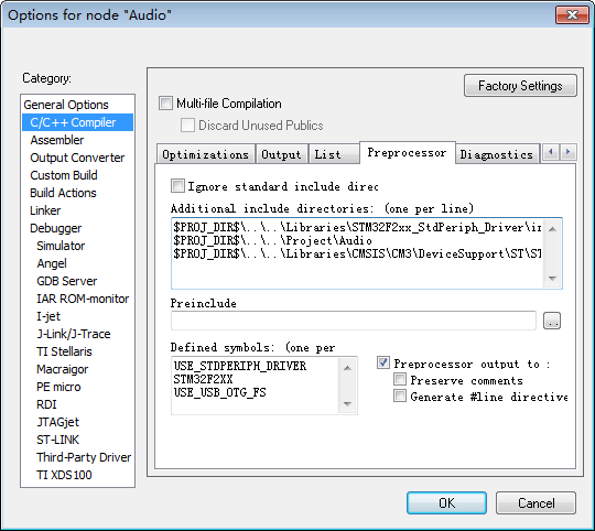

首先发现是头文件包含路径丢失;
5 `* W1 L+ i( i9 ?2 f9 z添加方法:
% f. U" k0 N; U9 {5 F- J1.  右击工程Options->选择C/C++ Compiler ->Preprocessor/ b/ E8 g) T, m6 S* U
添加相对路径,如下示例:
; C' F% O9 l1 F& k1 |$PROJ_DIR$\..\..\Libraries\STM32F2xx_StdPeriph_Driver\inc
8 j$ l3 P4 H7 {$PROJ_DIR$\..\..\Project\Audio# l* r) u. j* ]9 S7 b, @
$PROJ_DIR$\..\..\Libraries\CMSIS\CM3\DeviceSupport\ST\STM32F2xx6 _( n0 D; {: l8 `3 M
; J% }2 L# d0 j9 D1 W  S8 R
$ j8 C1 D6 E8 ]( ^" v4 E0 C- F
" z+ i' r7 f4 q6 ^; F7 {5 M  [
$PROJ_DIR$ 是工程所在路径。" I# L! B+ W0 I; Q# c; m

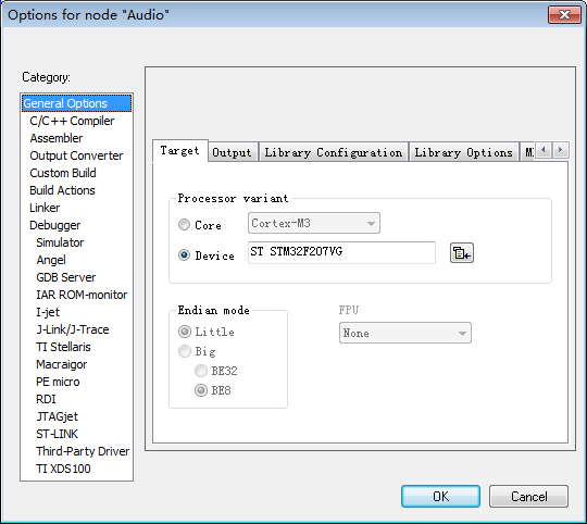

2.  由于版本不同,所以打工工程时,CPU选择时会默认为ARM7,所以要修改;/ A* p$ N4 @* i7 y' n) V1 \) I+ X
修改方法如下:, M, @! n% X) C& g
* v1 o! r4 j" e/ }, t/ \4 J3 y右击工程Options->选择General Options ->Target ,选择Device,在其中选择自己的CPU型号。
