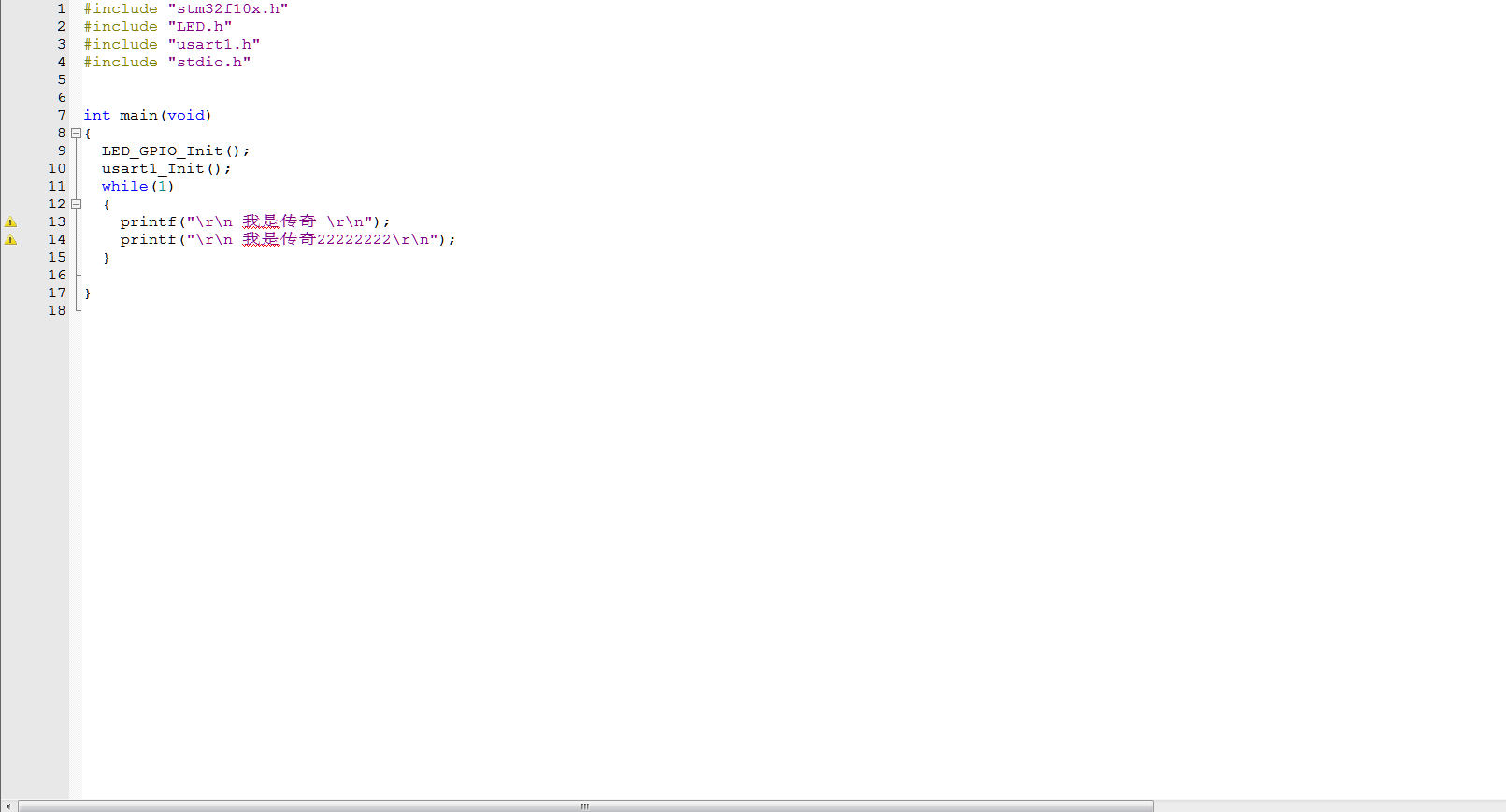

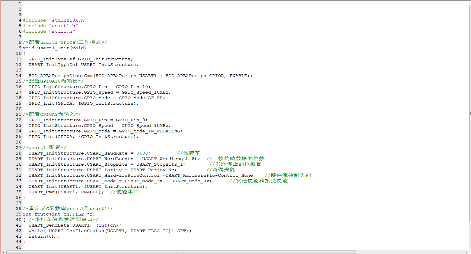

程序应该没有问题吧,但是我用调试助手,串口没有打印信息,用mdk单步调试,说我串口没有使能,但是我程序中明明添加了使能,望大神请教。

! g' |8 z3 Y* l0 I+ b% @网上买的便宜的开发板,他原理图错了。

串口接口会不会是用的别的usart。复用时钟打开没?3 L: X- X8 a; I
at89 回答时间:2015-5-8 01:23:23
RCC配置了再说吧
tg1991 回答时间:2015-5-8 08:18:52
建议参考野火的例子,是3.5的库。我移植到自己的nulceo上都没问题
