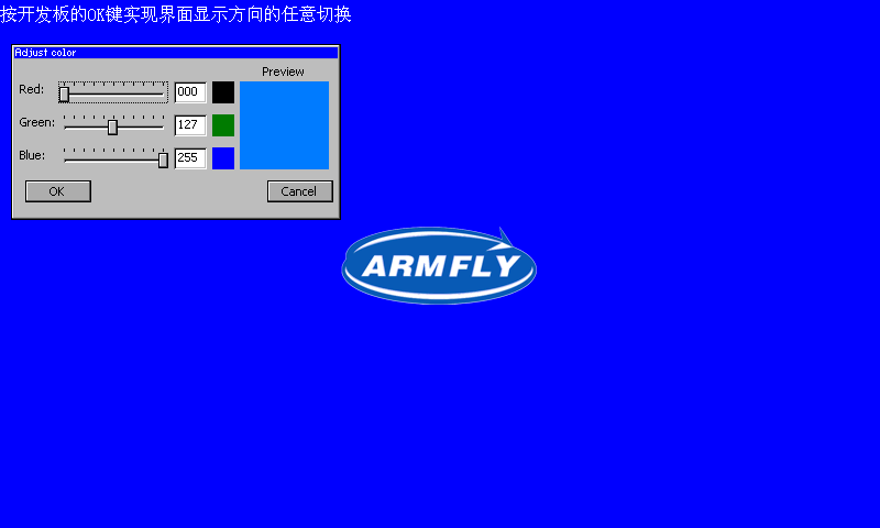

! I* D& `: U4 sRA8875屏,横屏和横屏180的截图,截图是一样的。800*4802 A) q9 x! a8 J9 ?$ I' I
1.png , R9 I5 `* u7 F1 |8 i7 n

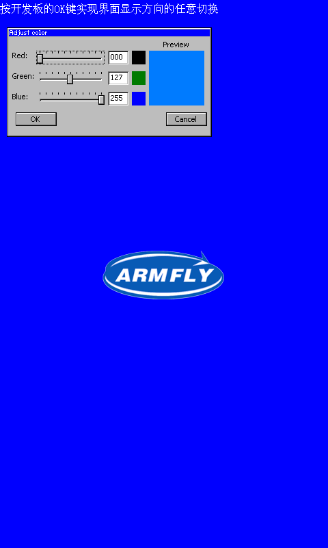

RA8875屏,竖屏和竖屏180的截图,截图是一样的。480*800

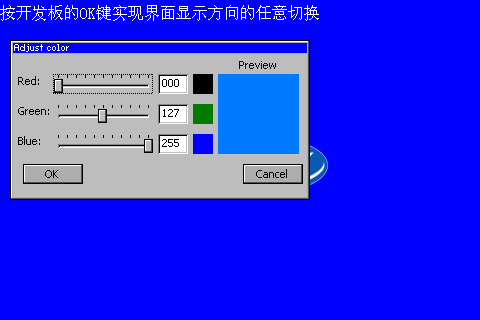

+ \/ b& r# z$ X4 v7 C7 c* ?0 ZILI9488屏,横屏和横屏180的截图,截图是一样的。480*320' X2 ^1 `7 {9 J9 n7 L

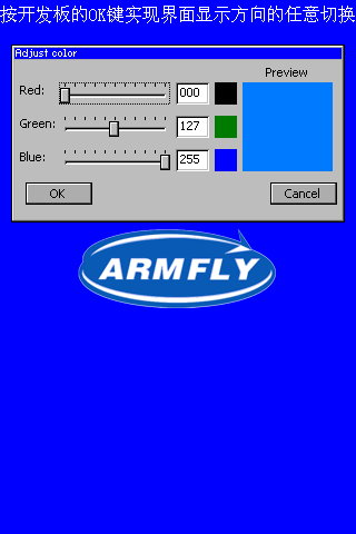

ILI9488屏,竖屏和竖屏180的截图,截图是一样的。320*480/ E" w5 q4 \# r- f9 d, H- `
