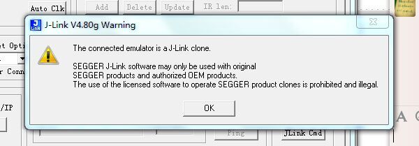

1、一直显示克隆的问题已经解决,在该网址上下载http://www.drv5.cn/sfinfo/10359.html  Segger文件,把该压缩文件中的两个文件复制,粘贴到keil安装目录Keil\ARM\Segger即可。
2、当把1的操作结束后,你会发现file:///C:\Documents and Settings\Administrator\Application Data\Tencent\Users\1085666437\QQ\WinTemp\RichOle\`8(BG]E0)9{O%%9T)G8DGOX.png----图片中显示的,只有这几个文件,你把--附件《STM32的Flash文件.zip》中的文件复制粘贴到keil安装目录Keil\ARM\\Flash中即可。3、1和2的操作结束之后可能会在下载程序时遇到:Cannot enter Debug Mode ,显示错误Error:Flash Download failed-Target DLL has been cancalled,。为了解决这个问题,必须要重新把Jlink刷一次。把附件《jlink固件修复》下载即可,按照说明操作即可

我把原来的全删除了,装成Keil5还是会出现那个对话框。当你打开这个软件的时候,编译后,查看软件的时候总是会弹出这个东东。

haoyuelth 回答时间:2015-5-17 12:38:45
用win7的话,用的是keil5.11的版本,当选择用SW方式下载时,会出现仿真器是克隆的问题,出现一个对话框。一旦点击,就会出现程序闪退的情况
对话框是:
