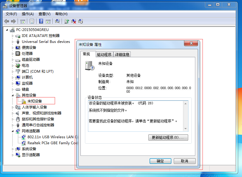

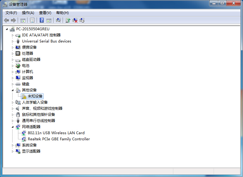

STM32F070RB-Nucleo   串口安装失败是什么问题,如何解决?

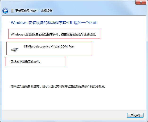

1、  对于一些精简过的系统,无法安装虚拟串口,是由于系统缺少mdmcpq.inf和usbser.sys文件所造成的。只需要将文件下载下来放在相应的文件夹下面就行了。
文件对应的目录如下:
mdmcpq.inf在C:\WINDOWS\INF目录;
usbser.sys在C:\WINDOWS\SYSTEM32\DRIVERS\目录。
2、修改mdmcpq.inf
[FakeModemCopyFileSection]
usbser.sys,,,0x20
修改为
;usbser.sys,,,0x20
正是这一段文件的错误导致在安装时不能将FileRepository文件夹中的usbser.sys文件复制到drivers目录下,导致安装错误。

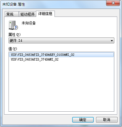

3、在完成上面两步之后,安装驱动文件stmcdc.inf,注意PID/VID和SM32T程序中的使用一致。
附上stmcdc.inf文件,红色标注处为需要修改的地方:

�SCRIPTION%=DriverInstall,USB\VID_0483&PID_7540
[DeviceList.NTamd64]

电脑 -->> 开始 -->> 运行中输入:regedit  -->> 回车打开系统注册表  -->>  然后修改注册表对应的目录值:
HKEY_LOCAL_MACHINE
        -->> SYSTEM
                -->> CurrentControlSet
                        -->> Control
                                -->> COM Name Arbiter
把ComDB的十六进制数据修改为0或者删除ComDB后打开设备管理器中的COM口选项后查看占用的是否被清除。
mark0668 回答时间:2015-5-16 21:35:39
pamhood 发表于 2015-5-16 21:27
电脑 -->> 开始 -->> 运行中输入:regedit  -->> 回车打开系统注册表  -->>  然后修改注册表对应的目录值: ...
没有串口了,不行

启动没有安装
mark0668 回答时间:2015-5-16 21:07:15

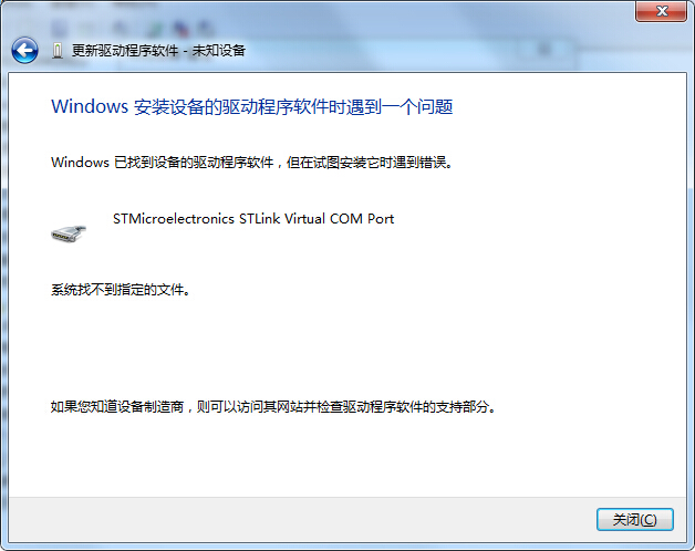

装过VCP  ,装过stsw-link008   都没有成功,下载调试功能是可以的,串口驱动就安装不了
