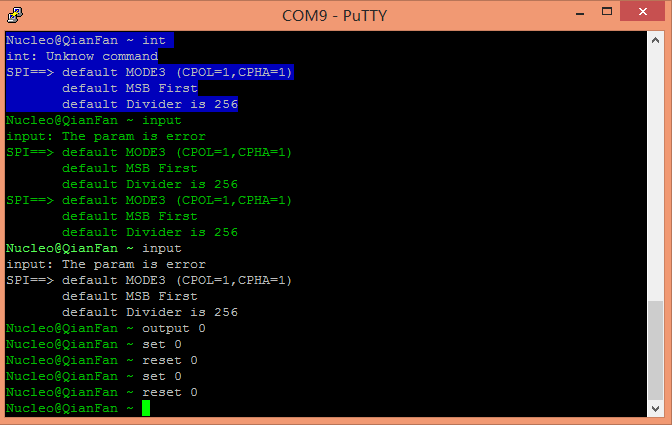

  在我们的日常调试中,串口总是非常重要的,可以让我们看到一些数据,同时,也可以成为一种人际交互设备。但是一般的串口调试助手总是黑框框的那种类型,自己输出的数据总是黑白相间,非常的不好看,更重要的是,没法显示数据输出的重要性。下面就来介绍一个比较好用的串口调试---PUTTY,这个软件非常小巧,免安装,可以方便我们的携带。当然这并不仅仅是一个串口助手,他还可以使用ssh登录linux。这个是我在链接树莓派使用的一个软件。3 C2 I- Q. v. L$ M
  这个软件可以作为linux的终端使用,既然是linux的终端,那么改变颜色一定是必不可少的,下面就来说说在使用串口的时候改变数据的颜色。可以参照这个网址:参考网站
: z9 R1 M+ l1 r: s7 Y5 O/ v   上传一张照片先睹为快:
7 O- z( C7 J5 w9 v2 @/ t* G putty.png
% P# n: b* k/ C4 L其实做出这样的效果很简单,像Nucleo@QianFan ~在使用串口发送的时候只需要发送这样的字符即可:& ^+ C# s/ B/ W% ]( ^6 d
static char info[]="\033[32;40m" "Nucleo@QianFan ~ " "\033[m";. ^5 H" \4 D: A& e* N
& A! v% D; ]0 u5 k0 r% q7 w3 L8 e    你可能并不清楚像/033[32;40m是什么意思,但是可以参考上面我给出的参考链接,里面写的已经很详细了。下面我就给大家简单的翻译一下:
$ ]0 D# _/ e6 {6 P    像linux的终端字符显示有一个固定的格式:<ESC>[{attr};{fg};{bg}m      为了在程序中使用<ESC>这个特殊的字符,需要使用\033进行转义。

其实{attr} {fg} {bg}三个数值可以任意组合,不分前后顺序。因为他们的范围是不用的,一个小于10的数字肯定是用于设置属性的,30~40的是用于设置前景色,40~50的是用于设置背景色。所以他们之间可以任意搭配,只需要在相应的后面加分号即可。
) m. b, m4 [1 L6 G% u! S% o' i1 K: p( `! ?
) g5 G( Q4 ~4 d* i0 T; C
好了,相信大家也能够明白了。更详细的内容可以参考原帖。/ e1 ^& L, L+ t0 C
