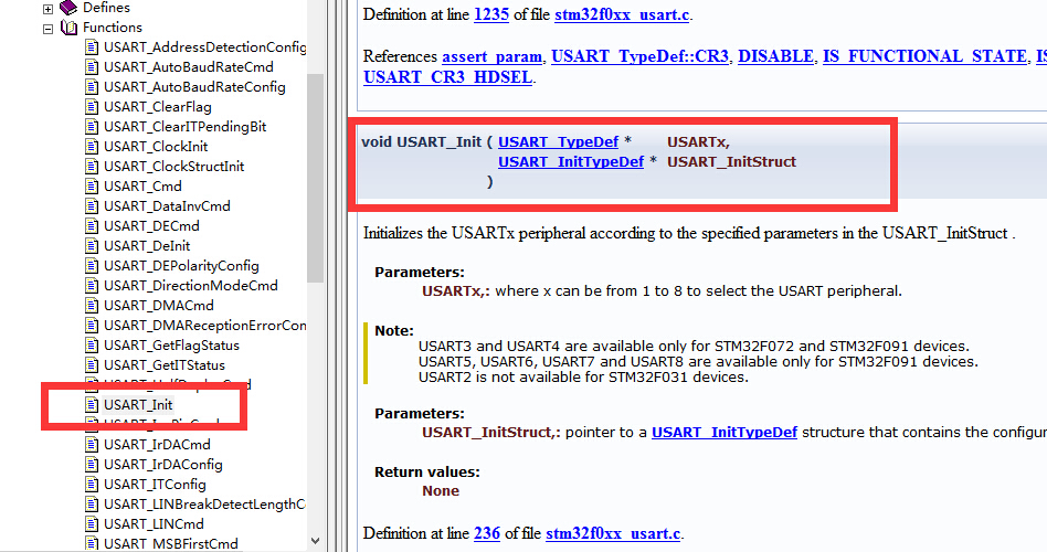

以前使用标准外设库的串口编程时,比如要初始化一个串口,使用USART_Init函数就可以了,如图:

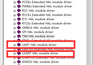

1 m& ^  O/ i6 q4 r1 S  U今天学习了Cube库,在查看帮助文档时,发现有两个串口初始化函数,HAL_UART_Init和HAL_USART_Init。它们的函数形式:
/ r9 I8 A2 Y: B) B9 PHAL_StatusTypeDef HAL_UART_Init( UART_HandleTypeDef *  huart ) : {7 ?6 s& s4 q' T
HAL_StatusTypeDef HAL_USART_Init(USART_HandleTypeDef *husart). f% Y# k; ^3 N9 l1 i4 k, \
分别属于如下帮助文档类别,如图:
! F$ K+ K4 u6 b0 F9 D2 e再看看两者地区别,一个是关于UART,一个是USART。( s- `6 S& p7 [' b
以前对这两者没有区分,一下子懵了,怎么有2套串口操作库函数?/ x4 c+ o) T# W2 o) k$ B
后来查了资料,补习了一番才略微明白了一些,给大家分享一下:
