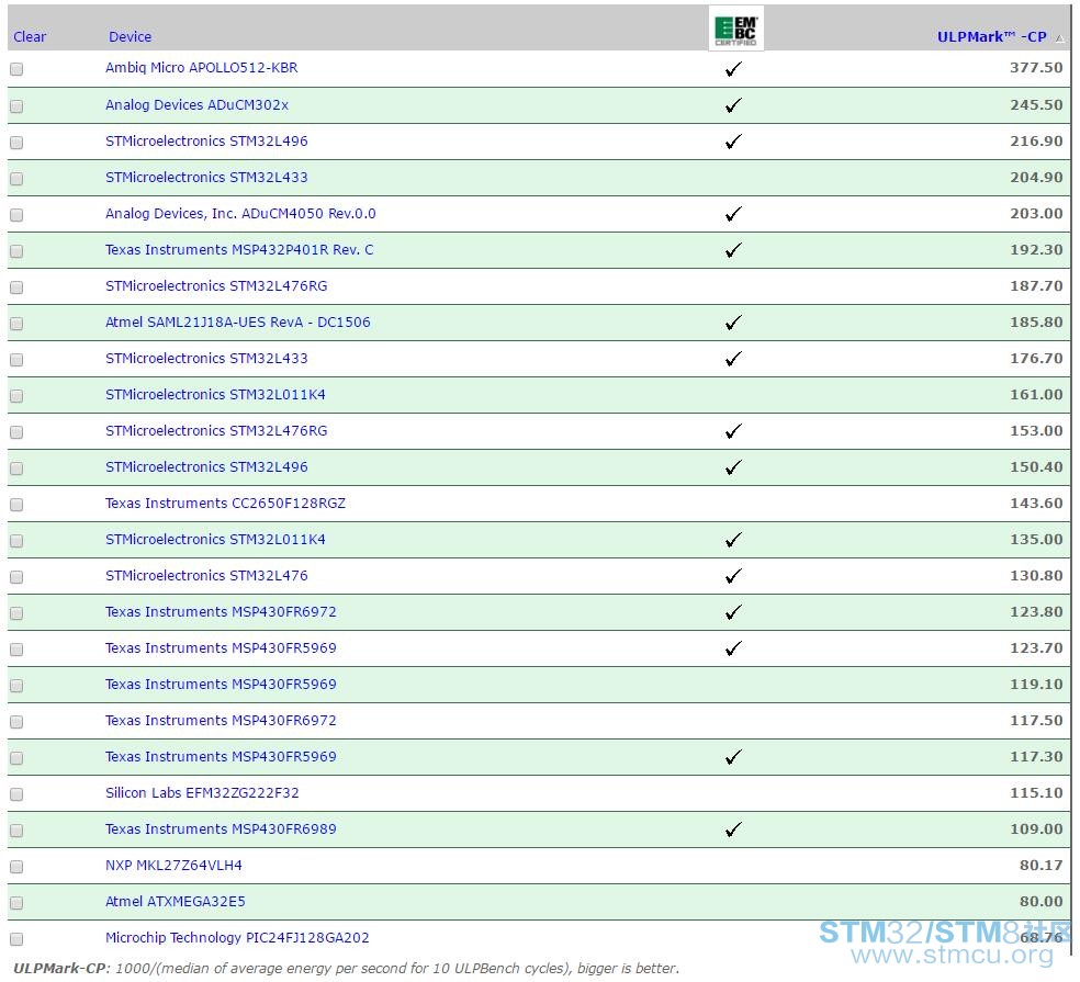

时隔近2年,超低功耗排名也有了如下图的变化(值越大越好):( X1 l2 I" ~( ]4 R
QQ截图20170328203212.jpg ' p2 |1 G! [7 N2 r6 k8 l
可以看到,前10名已经没有了MSP430。8 D: x; u: i/ C' K6 Q* q: N
根据EEMBC给的分析结论显示,只有带有铁电、低纳米制程的MSP430芯片(也越贵)才能够够获得理想的结论,但理想也只是相对而言,目前相对其它ARM主流超低功耗芯片而言MSP430的优势已显然不明显。其原因在于MSP430较低的运行主频导致为了完成运算而使得运行时间过长,且制程也较大。
) l! F) a  M/ E! p  Z* `其中我关注的Silicon Labs(芯科科技)的EFM32系列(小壁虎),并没有达到其标榜的“世界上最节能的微控制器”,EEMBC也给出了分析后的结论:基于台积电180ELL(超低漏电)的高制程使得其没有了竞争力。
( H& O5 v3 X$ H2 }总而言之,基于ARM内核的、高主频、低纳米制程得出了你可能“意想不到”的结论,但必须清醒的认识到,这已经是事实了!2 t7 n* `9 Q7 ^) o

& V. L5 v* a; G0 f很好的数据表,借你的数据,我重新审视一下这些低功耗。我们的算法与标准测试不一样,那是常温下[估计室温25度]。可以给你个思路,有时间你也可以试试。最高70度,最低零下23度,时间是恒温箱中连续1个月,由最低到最高的循环不超过2周期。检测各项指标,其中有一项指标就是能耗百分比。有些芯片根本就死机了,当时没有做过STM的,因为没有采用。功能要求并不高,仅仅是传感器数据采集和发送,类似于RFID,没有接近时就是sleep状态,接近时传一组数据就又睡过去了。上述测试是在工作状态,以前的项目是睡觉状态。不知道谁还能比谁在睡觉状态的功耗更低——=电池的自然损耗。

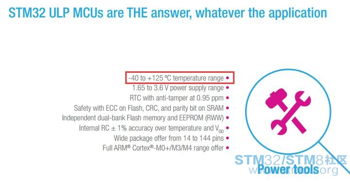

针对温度,STM32 ULP MCU温度范围是-40~+125(度),剩下的就看外设部分和电路了(这一部分和MSP430属于同一个限制层面),所以,无论从功耗、功能,或者目前更为重要的安全性上来看,STM32都有优势!参考:http://www.st.com/content/ccc/re ... s/en.brstm32ulp.pdf# i) B7 _  |/ L" q, w
