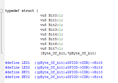

IAR库函数用了位域熟悉IAR FOR AVR的应该知道这样操作IO就和51一样了。
