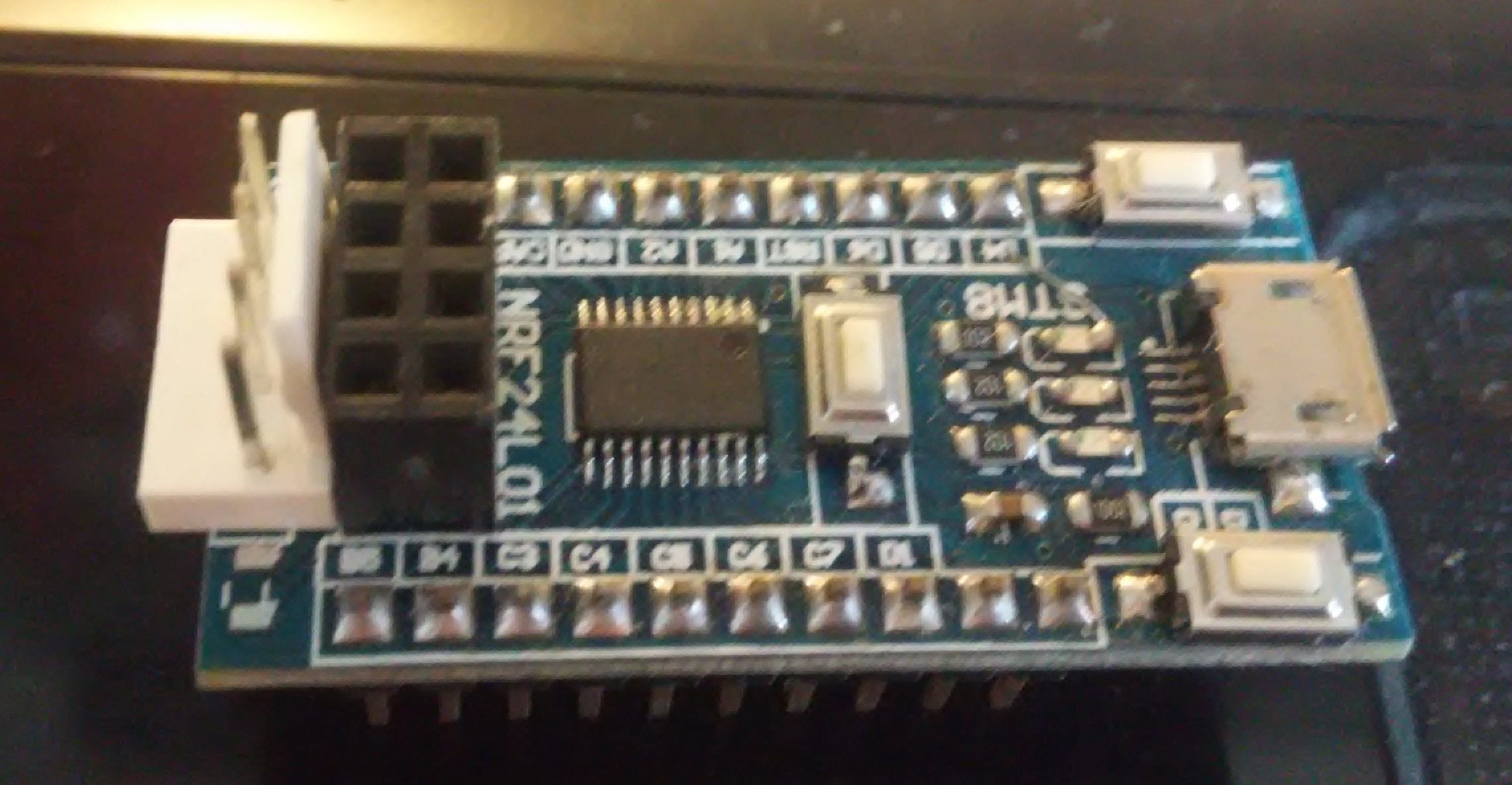

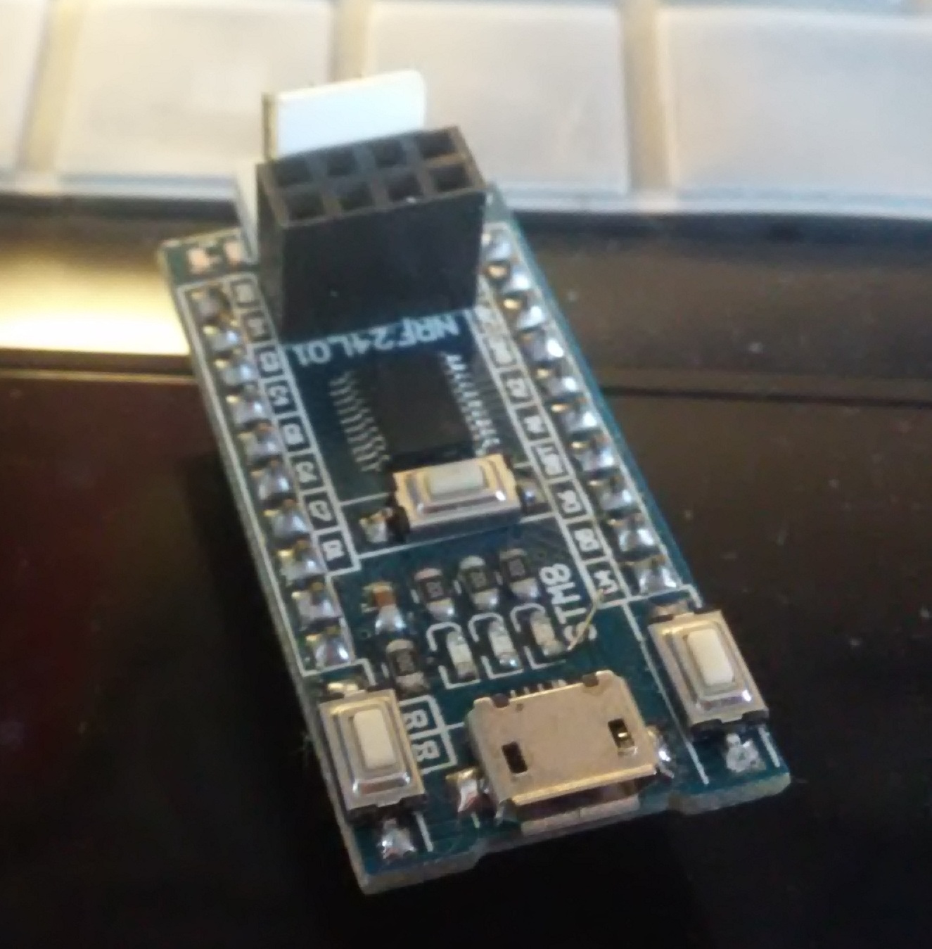

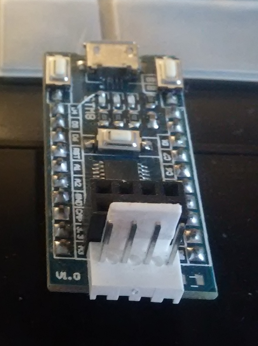

自制STM8S103F3P6最小系统
laotui 发布时间:2015-5-24 12:10
加入了24L01接在硬件SPI口上,两个用户按键两个用户LED

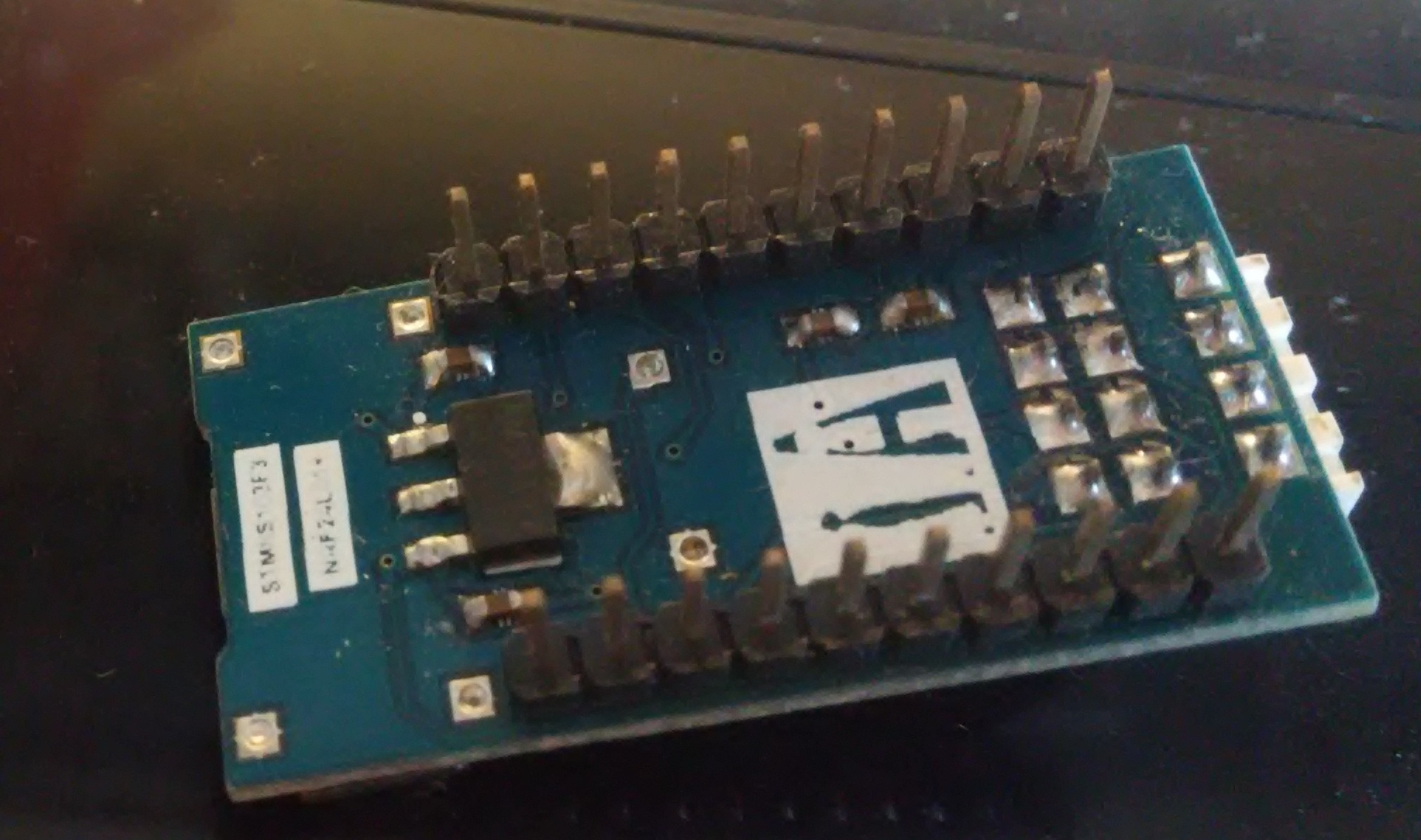

其实STM8S可以用5V,不用LDO
