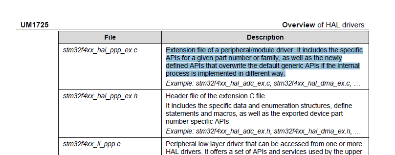

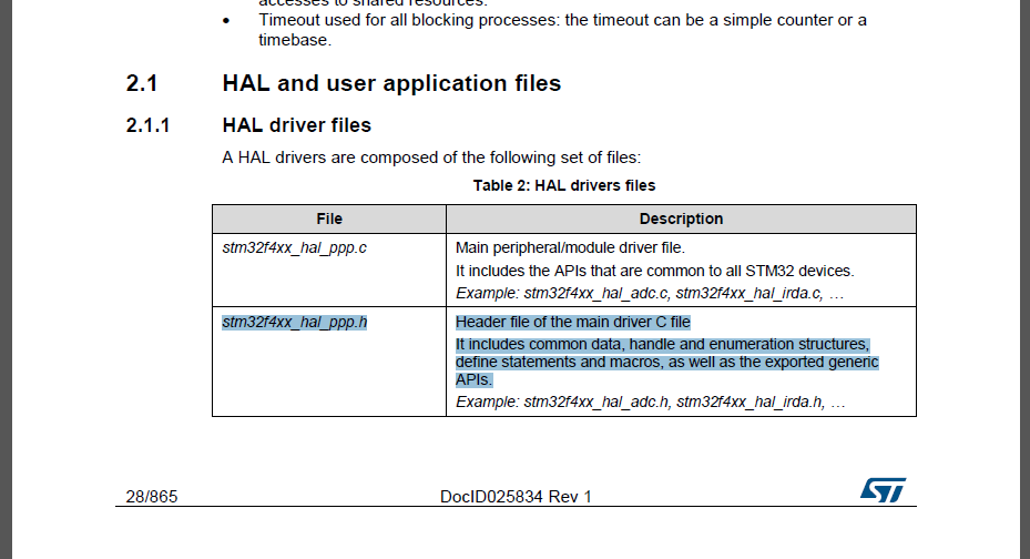

这个在“UM1725 User Manual”这个官方文件里面有详细说明,如图:
即_.c文件里是一些通用的驱动C文件,而_ex.c里面是一些外设和模块的扩展驱动文件,包含了个别型号或系列的特定API(驱动),另外,如果新的API文件和默认API在程序中执行有冲突,新的API将覆盖默认API;
多谢指点
