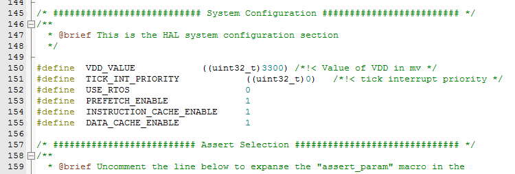

在HAL_Init()中调用的 HAL_InitTick(TICK_INT_PRIORITY)这个函数的参数TICK_INT_PRIORITY找不到定义在哪

楼主是不是删除过文件呢?我这里测试在stm32f1xx_hal_conf.h中有定义。没有报错。

没有报错,是我没有找到定义在哪

如果是MDK的话,用GOTO DEFINIFITION OF XXX就行

选中需要查找的变量,右键选择go to define

明天试一下,忘了用编译软件试了,一直用sourcesight看着没定义,呵呵
