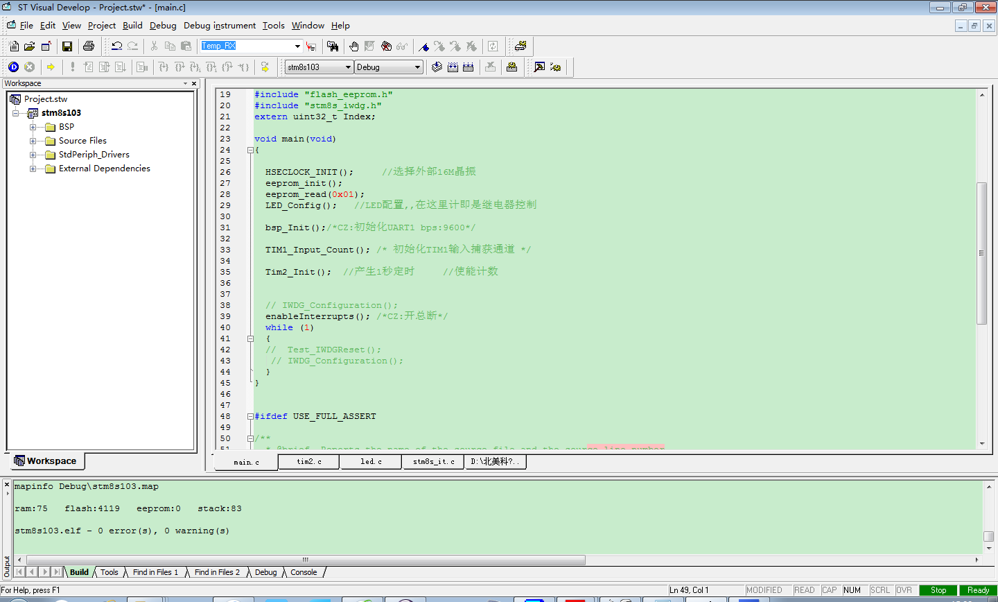

STVD下查看编译完的程序大小,本人亲自操作过,可用
昨夜星辰12 发布时间:2015-5-28 15:24
1. 将附件压缩包中的mapinfo.exe解压到stvd的\安装路径\STMicroelectronics\st_toolset\stvd中;& \9 }+ y6 [, D' k9 c9 K9 N
2. 用stvd打开你的工程文件,在工程上点右键选settings...6 X* s5 b! q& A$ n) J! U3 N) [7 Y
右侧的选项卡选择Linker,将category的下拉框选成output,然后在Generate Map file前打勾;
4 D: u7 E1 N7 Z5 v( h8 d% H  ]9 K9 B; C( y4. 再将选项卡上选择到Post-Build,在下方文本框中新粘贴一行内容“mapinfo $(OutputPath)$(TargetSName).map”;$ X, S) K, ]4 e! f  D
5. 点OK按键确定,菜单File->save workspace,保存工程;
+ S% o; F9 p$ m6. 重新编译下,你就能看到flash,ram,eeprom占用字节数了 。
) k) S  D1 e- c! S& R# |6 S. D5 H7 `; j" E9 V) W
编译后的效果图
编译后的效果图
mapinfo.rar
下载
16.42 KB, 下载次数: 249
赞 收藏 1 评论10 发布时间:2015-5-28 15:24
