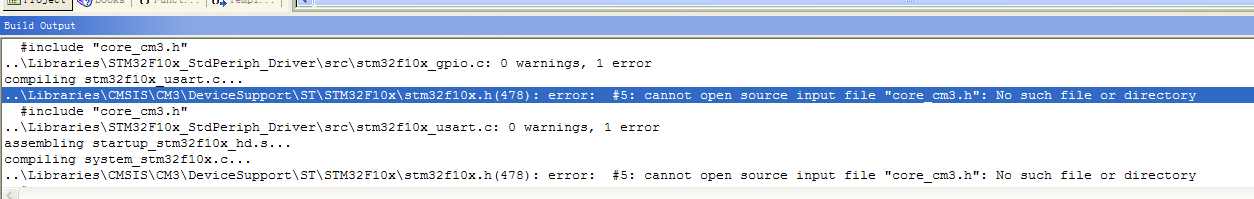

lvyunhua 回答时间:2015-5-29 20:50:16
请问下图是什么原因!
jacobfeng 回答时间:2015-5-29 20:54:11
keil4.7的可以直接编译通过。
" ^9 V2 R) C) S& T. P你用的keil5吧,自己手动添加头文件重新编译一下
