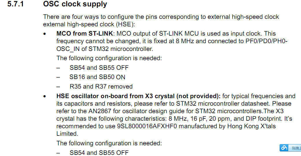

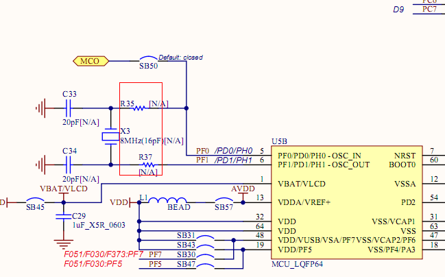

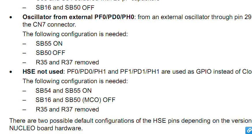

拿到了411板子,看了看,没有X3晶振,但是
看手册有四种方式取晶振,但是原来NUCLEO就可以跑例程。我都怀疑过是否
标准版要重新要设计电路,按照文档那个。
受理有一个网友的工程模板,还有407的模板,我一点点试试,发现连一个灯我都不可以点亮。
我又是反复下载cube的,又是标准的。

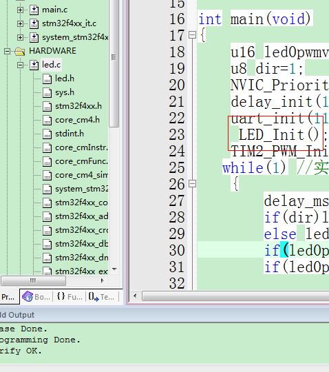

后来发现是,我没加。
led_init();

用MCO,ST的板子几乎都是这样的,节省成本,当然你也可以自己焊X3

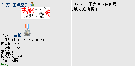

查资料的时候要注意看下资料的时间。你看那个说不支持仿真的是5年前的事情。现在早支持了。可以不用焊晶振,不用改焊桥,直接使用内部HSI就行了。干嘛那么折腾自己。

确实,用内部晶振解决
