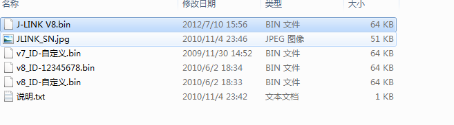

       用过jlink V8的朋友大多数都有刷固件的经历吧。本人曾经为此头疼过,刷过的JLINK V8要么用一段时间用不了,固件挂了;要么换在另一台电脑(Keil版本不同)使用Jlink提示 需要升级固件,更新后JLINK V8变砖。反反复复,我刷过jlink不少于5次。刷固件不难,但是浪费时间啊,win7下更不好刷。提示:win7系统可以装虚拟机,虚拟机装xp系统刷jlink V8.- K3 E& _3 b: p7 B- k" s3 m! d
       终于找到了最新的固件2014.11,刷完这个固件后,keil4,keil5环境使用正常(换其他电脑也正常使用)。不再有提示需要升级的。总是是彻底解决了这个问题。现分享一下固件及教程。! n$ O7 m* h# n4 M' M) K# L7 z
( ~3 O/ W' o5 {- n7 _     第一:jllink驱动,自行去官网下载最新版本的。版本越新越好。我用的版本 Setup_JLink_V498a.zip , t4 J0 i) u& G) n% X
     第二:看附件教程,刷固件请用 v8_ID-12345678.bin 或者 v8_ID-自定义.bin ,5 P) G3 r' s+ ~
     第三:打开keil软件,连上Jlink V8,第一调试时,会弹出要更新的提示,选中更新。
. q4 a# m. A' t' Q! K5 u! t' Y0 Z1 m/ R9 D# y9 [
     完成以上三步,恭喜,大功告成
