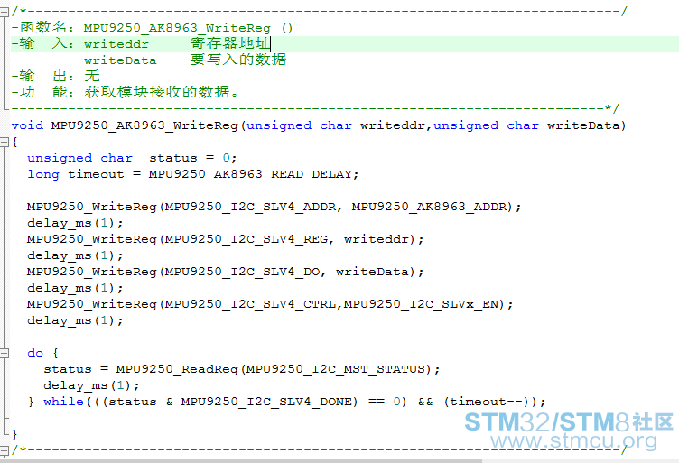

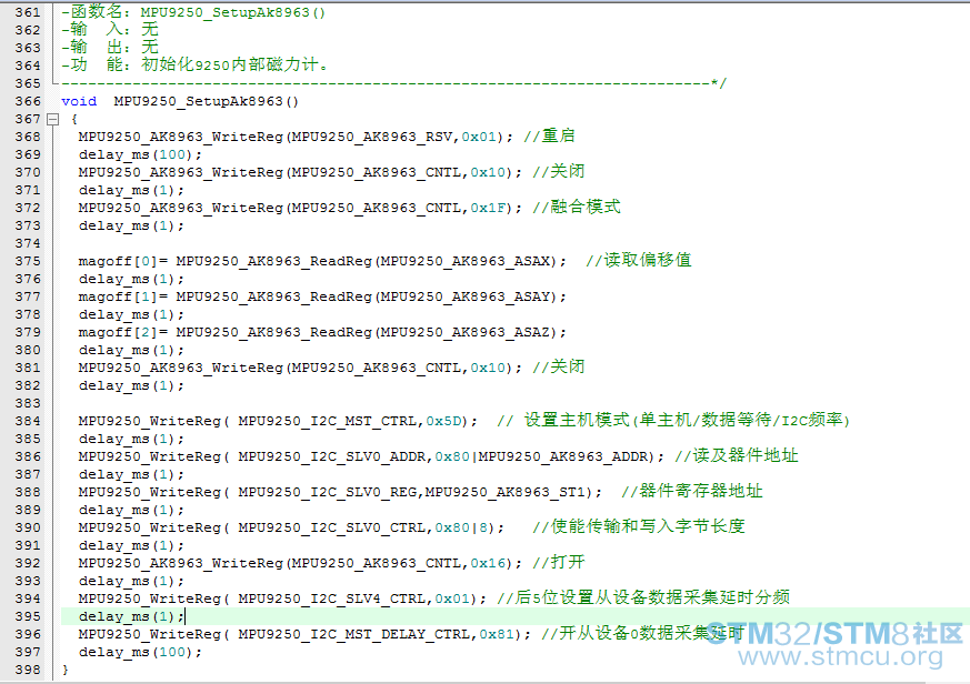

SPI透过I2C master 操作8963c的寄存器

对于这个贴主的Master,相当的佩服。但这不是同一个问题。依然谢谢你的热心
是要告诉你,先读whoami,看看你的SPI是不是能用。
可以用,加速度计和陀螺仪的数据都能读出来
-。-哎 用了i2c其实依然读不出
