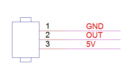

) B8 ]+ a" m7 [1.HC-SR501资料自行搜索! O# }: [+ y; L6 ?; Q2 X
2.HC-SR501工作电压为5V~20V。此处用5V电源供电。输出数字管脚电平为(3.3V高电平,0V低电平。),因此可以直接连接stm32的IO。5 g: E5 B  b# f6 S3 g) _
3.检查到有人 HC-SR501输出高电平,否则低电平。
) P6 X4 ?/ v7 g$ N& l4.程序:     4 I& L5 X! {3 b; W# ~1 a
   4.1 设置stm32的IO管脚输入下拉。7 P7 U- S+ X1 Y6 K& J; r
   4.2 读取io管脚的电平% k+ z0 Y  j; _, t# o
