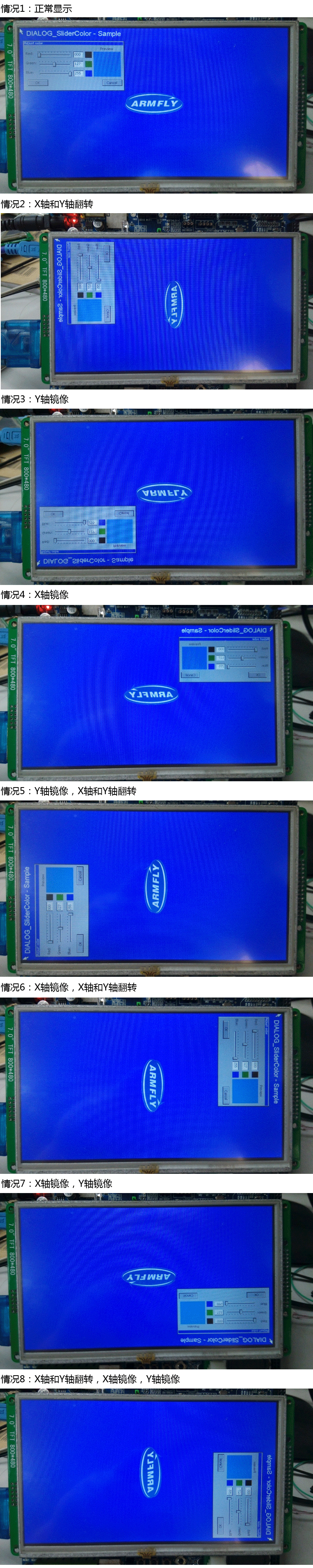

+ x( s9 |  w. C* s9 g截图效果:1 Z2 P0 l& B+ U+ I3 D0 {2 B, u
4 t5 t* Y0 A7 n' |6 C==========================================================. ]; L  V- f' G" d+ y$ P: S% R  c
102757rqww6m1qkkh22tpw.jpg 7 |6 S! X/ J& {( o% W+ q
102800iwtugziee59ot5gt.jpg 1 C- \& `2 Z, @
103023yttc2kxcckf2cpbn.png 6 s& H+ R/ R& z: r' C$ O3 p. f1 I
