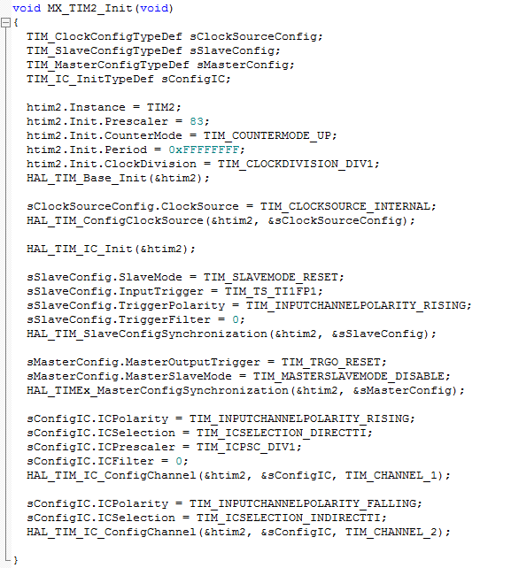

定时器还可以用来捕获输入,如高低电平长度的测量。具体的应用,比如测试按键的时长,根据按键时的时长,来实现不同的功能。这是实用的一个功能,当然还有其它的一些应用,比如测量PWM波的周期和占空比。( P+ @# F) B, _2 R5 h% J( k8 J
0 j! ^7 t: h/ H2 g- ~
下面的例程就来讨论一下如何实现PWM波的测量。
! N8 T1 U( u5 I$ H' M0 F. c: _

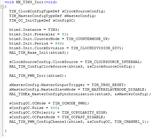

6 O' w8 |- t: }3 n1 @: V% vTIM3生成一个PWM波,输出到CH1,TIM2则用来测量输入PWM波的参数。通过比较结果来进行验证。( D3 m' g, A" X
8 ^+ O8 c/ a# J
下面是TIM3和TIM2的配置代码
" f" O9 k' _. l  H( }/ X/ T9 Q/ ^' g& V; A
pwminput_tim3.png : n4 A3 K0 G  T  r9 c) r
; k( _6 U, s6 ^: {4 d3 a$ d pwminput_tim2.png

注意,上面的测试中,TIM2和TIM3的PSC是一致的,所以结果那是灰常的准确!- z5 u4 _! Z5 B+ j
1 X2 `" z5 }3 g9 @下面,我们稍微调整一下,TIM2的PSC,让TIM2和TIM3的PSC不同,看看结果将会如何?* h0 \1 J- r& o, s) C$ X, u
( q1 h* d- ?8 I7 v/ L! f4 Q下面是将TIM2的PSC调整为167后得到的结果,是不是一致呢?呵呵,还是灰常准确!
- g" p" t1 Q% ~) B  r$ ~' |' d$ K5 [7 z9 m% v
pwminput_result2.png 2 W& ^) d3 C6 c, X
" F$ P+ R8 P$ Q. c7 p- P+ U
+ j( h3 D: S$ [- p  |) S3 ?由此也可以看出,两个定时器的工作频率可以不一致,但这并不会影响最终的结果,好了,乱弹完毕!
) @! u6 i+ r6 y. U& |" A& H* p/ K7 Z6 {( L
其实说白了,所谓的PWM输入测量,就是将一路信号,映射到两个通道!1 {3 H! i( V( s, w! C1 l4 e
