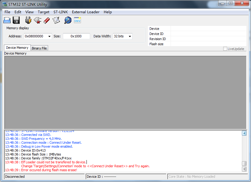

雪雪雪 回答时间:2015-7-1 17:32:58
谢谢上面的各位同仁+ z! @/ m* B( A$ V; L6 N9 {
( N" {. i. [+ c- S; |) V有工程师说可能芯片读写被锁了,我再顺着这个方向找找原因
. ^& Z. S. k; C0 I有同仁遇到过这个问题吗。! o" [1 M1 |3 M* _  C9 _6 |! H$ |, B3 W
谢谢各位。
