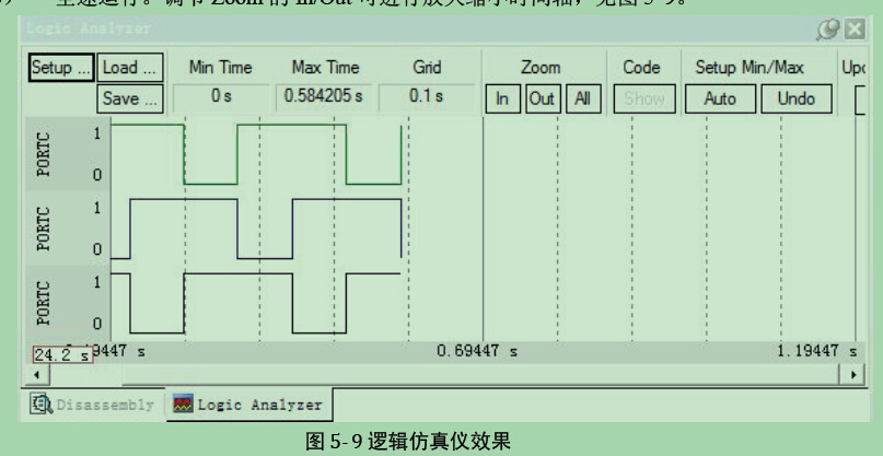

moyanming2013 回答时间:2015-7-20 20:33:08
这种能满足吗?
moyanming2013 回答时间:2015-7-20 20:34:00
数码小叶 发表于 2015-7-16 20:12
keil可以看波形???
这种可以看:
shanji 回答时间:2015-7-21 11:05:00
哪里截图过来的?你在KEIL上试试
moyanming2013 回答时间:2015-7-21 14:43:21
shanji 发表于 2015-7-21 11:05
哪里截图过来的?你在KEIL上试试
MDK-ARM,我有时间了再整一下,这个是野火的

moyanming2013 回答时间:2015-7-22 14:24:53
shanji 发表于 2015-7-22 09:39
我前面已经说了,F1可以仿真看到波形,F4不行,野火有F4的板吗
我这么跟你说,M4是M3的超集,M3有的功能,M4都有,反之则可能不行。
你自己没出波形要自己找问题,比如如果你用F4DICOVERY的板子需要自己再焊接一个电阻,自己的板子需要自己在电路上核实。
下面是F429-evl的国产板子产出的波形图(当然你也可以去ST官方参考F429/439的evl板子):
