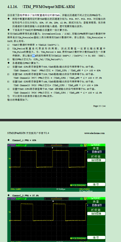

在MDK-ARM(现在keil该叫这个名字了)支持对某个端口进行模拟,看我发的F1的图,此时是需要调整MDK-ARM的选项的,具体我后面有时间再补,lz自己先自学下吧,里面是可以仿真的。
楼主问的是“ 用cube库写的PWM,怎么用keil仿真观察PWM输出波形 ”,这里我也没有回答,但是有一点是可以确认的,即否定了“shanji”不能仿真的错误认识(shanji可能会误导新人致使别人产生无法使用仿真的错误认识),但具体设置如何设置仿真,还需要lz综合参考下野火的配置,都差不多。

下面是F429-evl的国产板子产出的波形图(当然你也可以去ST官方参考F429/439的evl板子):
