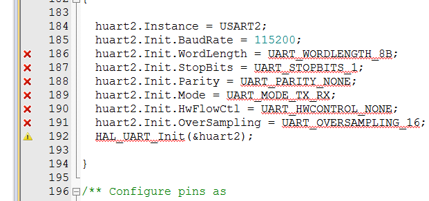

本帖最后由 lslp 于 2015-7-15 22:35 编辑 为啥用cubemax生成初始化文件,结果却缺失了文件,我把文件加到根目录里,然后重新生成还是那样,只能在工程直接添加,可是有一个文件我手动也添加不进去。。 补充:我单独生成一个串口工程就没问题,但是在我之前的工程上加的就出问题了

这是cubemx生成的工程,自己生成就出现问题了
我是说如强制编译之后,在输出框里面显示的是什么?

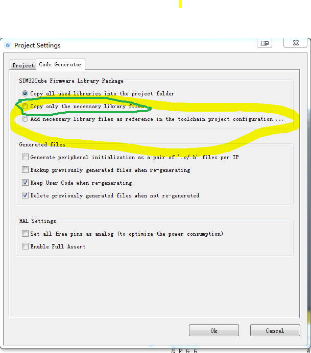

不过你的情况似乎是缺少stm32f4xx_hal_uart.h(这是F4的,其它的你找对应的头文件即可)。而这个文件位于STM32F4xx_HAL_Driver\Inc下,这个目录cube一定会添加的。那么这时候你就去这个目录里面看看你的目录中是否包含这个文件了。
还有注意cube的设置,如果你选择的是蓝色笔圈的那个选项,cube有可能没有将这个文件加进去。(一般不会出现这种情况)
