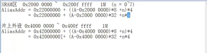

motianlun1111 发布时间:2015-7-18 20:50
问个很low的问题,那个stm32f103的位绑定,为什么指针指向绑定后的那个地址,操作那个地址就能操作了对应的绑定前的寄存器地址?0 V) Q  b- C6 b( f# I
      我意思是这明明是两个地址,第一个地址是寄存器真实的地址: g7 }! q  G2 [, L+ B* J7 w
      第二个地址也是实实在在存在于芯片里面的
4 G( ~  [1 U3 O% P" e: `      操作第二个地址就能达到操作第一个地址的效果,是单片机厂家给他们建立起了联系还是?
9 x6 M* l% v, h      给出个位绑定的关系式,关系式理解和怎么找到寄存器地址对应的位绑定的地址我也知道
* @7 ~. Q+ `; f* g. k; u 捕获.JPG ' p) V' n. N- j% t
下面是我对位绑定的理解,有偏差的地方大神请指正

8 i) [9 N. c1 |$ b% m1 n+ }3 ]由外扩的公式可以看出,在0x2200 0000,或者0x4200 0000,这两个地址为开头的基础上,往后面分别的32MB的区域里面都有对应于原先寄存器的相对的地址,
. [! u) S6 v9 a) V% A2 `在这32MB的空间里面,可以把原先的那些寄存器地址稀释,就和上面的公式的那种方法去稀释,这时候操作新的地址,也是一次进行32bit的操作,但是这个32bit只和原先的那个一个寄存器地址32bit里面的某一个bit建立起关系,具体关系的建立就是新的32bit的最低的那一位是啥原先的32bit中的那个对应的那个bit就是啥,

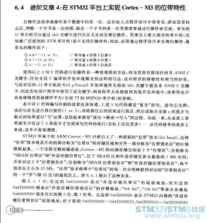

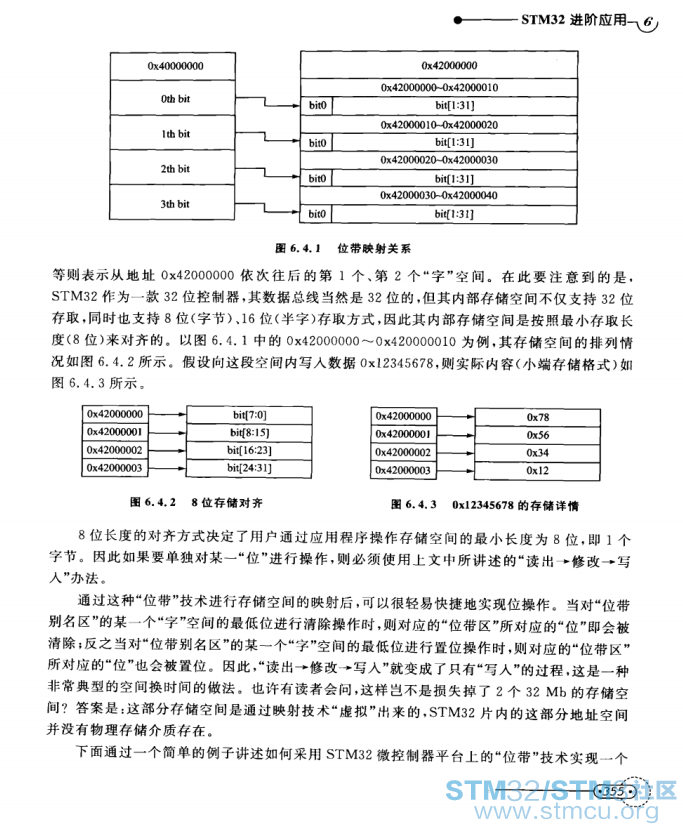

博主你好 我今天找到了答案,分享给你
( c1 @7 X, Z1 h+ E1 y8 h* _. B- F# _/ Y5 ~
摘自蒙博宇[STM32自学笔记].推荐可以看看,这本书真的好单纯好不做作,跟外面那些妖艳贱货好不一样~
