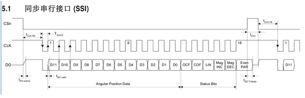

2、 最近做项目需要读绝对角度值,用到了as5045,as5045为12位输出的旋转磁编码器,个人感觉精度还是挺好的,不说废话了,
3
3.1 as5045编程主要是两点,读角度值,零位编程,下面先说读角度值,看时序。
3 h% t2 f( A0 {- x. Q" R
咋一看图就跟SPI时序差不多,为什么还叫SSI呢,网上查了一下,SSI信号是有两组RS422差分信号组成,如下图
所以as5045读角度时序为SPI时序,下面以SPI读角度值为例详细介绍
3.2 如图,
  初始电平:
CS =1;
CLK=1;
DO=0;
   当CS拉低,需要给予一定的延时,让CLK持续一定时间的高电平,然后再CLK的每一个上升沿DO输出一位数据,单片机需要在CLK的下降沿采样,个完整的周期,DO移出19位数据,前12位角度制信息,高位在前,其他位可以参考手册。

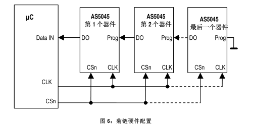

3.3下面说一下菊花链(这个命名感觉好邪恶啊)
     就是可以让多个AS5045串联在一起,只用一个SPI读取所有角度值。
硬件需要注意的地方时最后一个PROG必须接地
这个编程也没那么复杂,一个编码器19位,两个38位,依次叠加。具体可以参考附件的程序。(第一次发,码字真不容易啊)

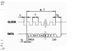

   write data -programming是一个完整的编程过程,write data将数据写入,programming将熔丝熔断,进行永久性编程,下次上电也不会丢失。
   write data的过程就没什么说的了,看时序图上面标注的延时时间,只要足够大就没问题
但是  write data -programming过程中, programming阶段的CLK上升沿保持时间还有其他的一些时间间隔是有明确规定的,还有 programming阶段的PROG为7.5v这个千万不要忘记了。
