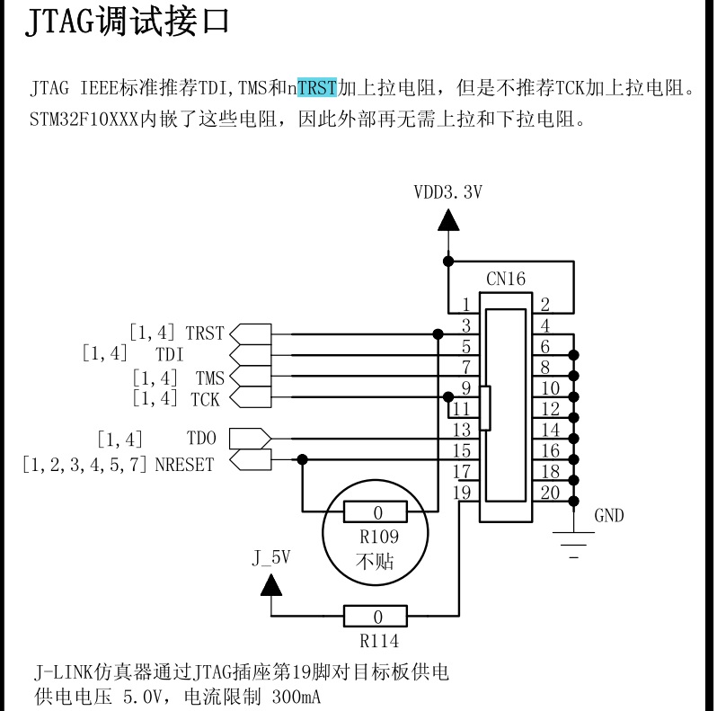

1、使用什么软件下载的,什么下载器,能不能找到设备。
) y) _2 W# L6 V1 C0 S2、如果能找到设备了,下载报什么错误。! V" w7 X# ?% ~+ E/ {9 k6 x# U

j-link。提示是No Cotex SW device found

心中月古 回答时间:2015-7-27 17:36:38
应该是接口问题JTAG9 t) G) P: ]3 o1 W
zazaza 回答时间:2015-7-27 18:58:00
enjoyfreescal 发表于 2015-7-27 17:36
: d% ?  ~8 B% D1 l2 ?: t9 d7 V9 ^. S应该是接口问题JTAG
1 `3 V& a: T6 A7 @
谢谢啦。原来是焊板子的同学疏忽了。现在好了。
