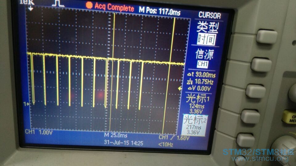

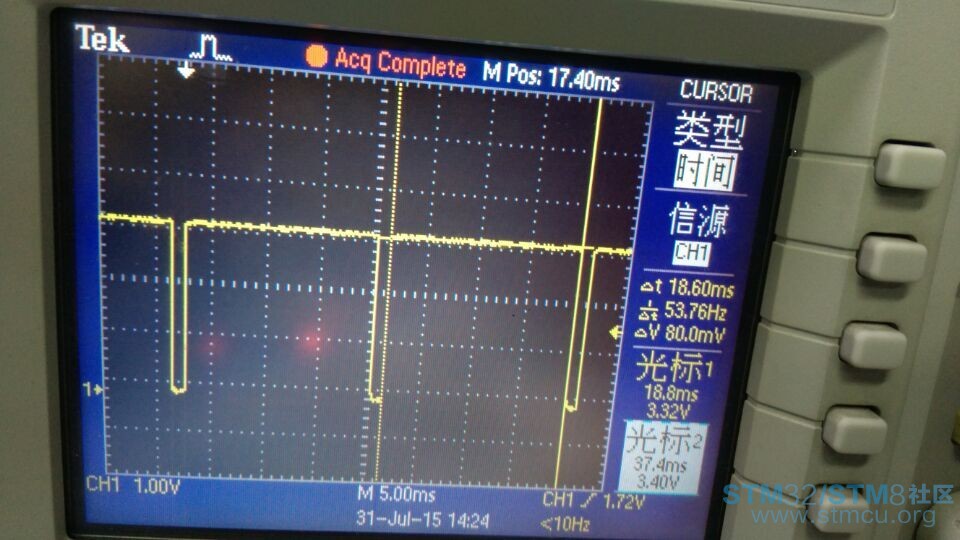

红外解码波形,感觉不对求指导
黑皮男 提问时间:2015-7-31 15:15 /
我用示波器采集了红外接收头的波形,如附件,但是波形感觉不对啊,请各位指教一下

zhuoyemp4 回答时间:2015-7-31 16:50:27
从示波器波形来看,应该是你一直按着不松开遥控器时采集的,是遥控器发出的重复码,但又感觉时间太短,一般重复码周期都大于40ms的。

wu1169668869 回答时间:2015-7-31 16:21:25
总觉得你那个波形是长按某个按钮的信号
试试单次触发看波形吧
mark0668 回答时间:2015-7-31 16:47:13
应该是抓到长按的信号来的.
黑皮男 回答时间:2015-7-31 17:07:52
zhuoyemp4 发表于 2015-7-31 16:50
从示波器波形来看,应该是你一直按着不松开遥控器时采集的,是遥控器发出的重复码,但又感觉时间太短,一般 ...
我是用的示波器的捕获模式采集的,这样不会采集到红外的起始码吗

zhuoyemp4 回答时间:2015-7-31 17:16:40
跟你用什么方式关系不太大,正常采集就可以

黑皮男 回答时间:2015-8-5 16:36:32
其实是遥控器没电了

cos12a-21701 回答时间:2015-8-7 13:12:37
用示波器CH2测发射的编码,看看与CH1接收的编码一样么?
