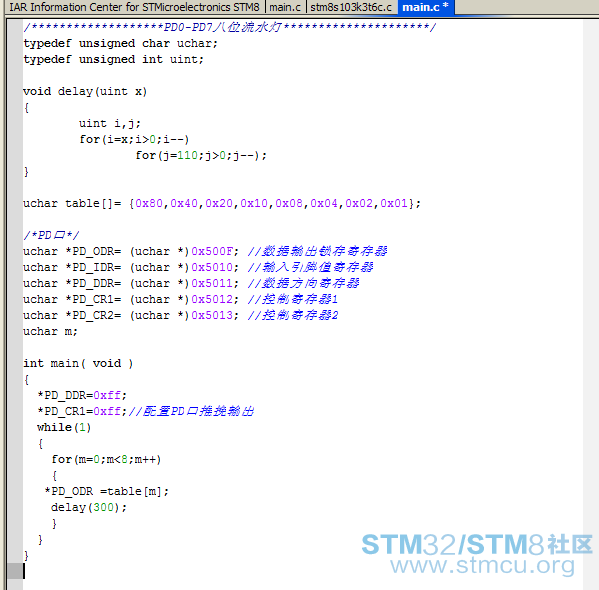

STM8S103KT6C寄存器编程之二8位LED流水灯
JUNIC 发布时间:2015-8-4 10:58
芯片:STM8S103K3T6C 工具 ST-LINK IAR9 K+ q# B4 c" B
/ W; Z/ c; l5 f  [/ `
赞 收藏 1 评论5 发布时间:2015-8-4 10:58

JackieLaura 回答时间:2015-8-4 14:31:15
楼主是大牛吧。。。。
JUNIC 回答时间:2015-8-4 14:37:51
JackieLaura 发表于 2015-8-4 14:31
3 L' `! s" S  l( B& I$ W5 Y楼主是大牛吧。。。。
# X' W/ d0 L2 _  t$ l' g' C呵呵,没有啦,我也是在学习。STM8S寄存器不是特别多,所以想直接操作寄存器编程,多熟悉下底层。如果上来就是库函数,那不是和学一门软件没什么区别嘛,STM32系列就不准备直接操作寄存器了
JackieLaura 回答时间:2015-8-4 14:48:46
iar for stm8有头文件的吧。。。为什么不用结构体元素的方法呢?那样不是要简单些。。。
JUNIC 回答时间:2015-8-4 14:54:59
JackieLaura 发表于 2015-8-4 14:48
: H- H% h  X9 S5 s2 k. Eiar for stm8有头文件的吧。。。为什么不用结构体元素的方法呢?那样不是要简单些。。。 ...
- l' e& @+ i" b3 b: ?; o) E- T
嗯,后面考虑用头文件的,一开始这些比较简单,所以就没用了
JackieLaura 回答时间:2015-8-4 15:12:04
JUNIC 发表于 2015-8-4 14:54  z( ~$ G: C& u
' }9 H6 u1 b3 W# I1 x2 F" ?' x# n  l
原来如此。。。
