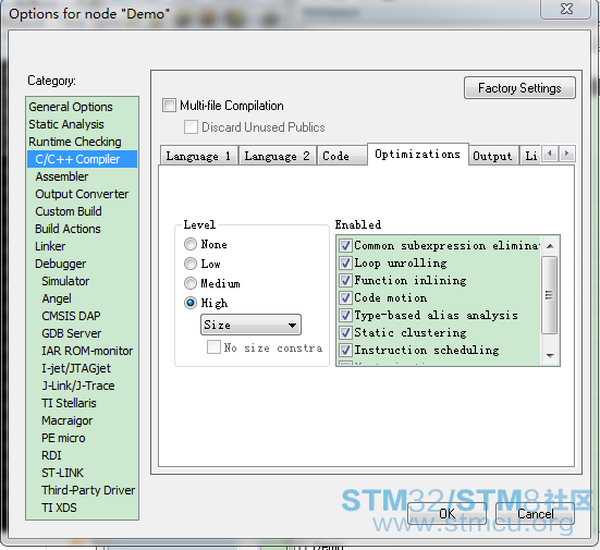

黑皮男 回答时间:2015-8-11 14:40:24
奇怪了,我把level设置成High就可以了,原来设置的是None,难道是堆栈溢出了

黑皮男 回答时间:2016-1-23 17:10:45
把optimizatioms选项里的level设置成high就可以了,具体原因我也不清楚
