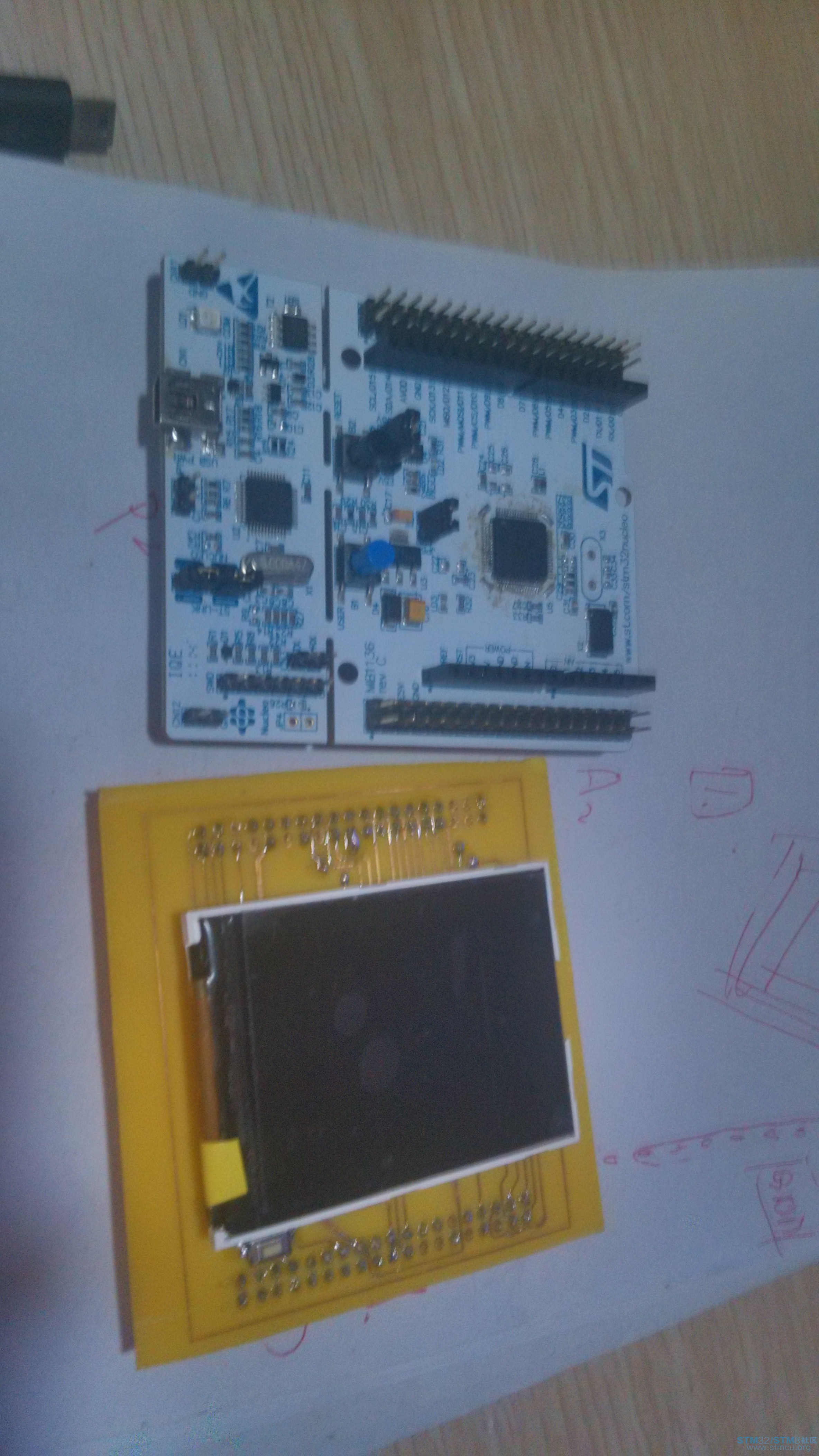

# O; s2 ^: v3 k: v: [2 c1 J1 Z$ \

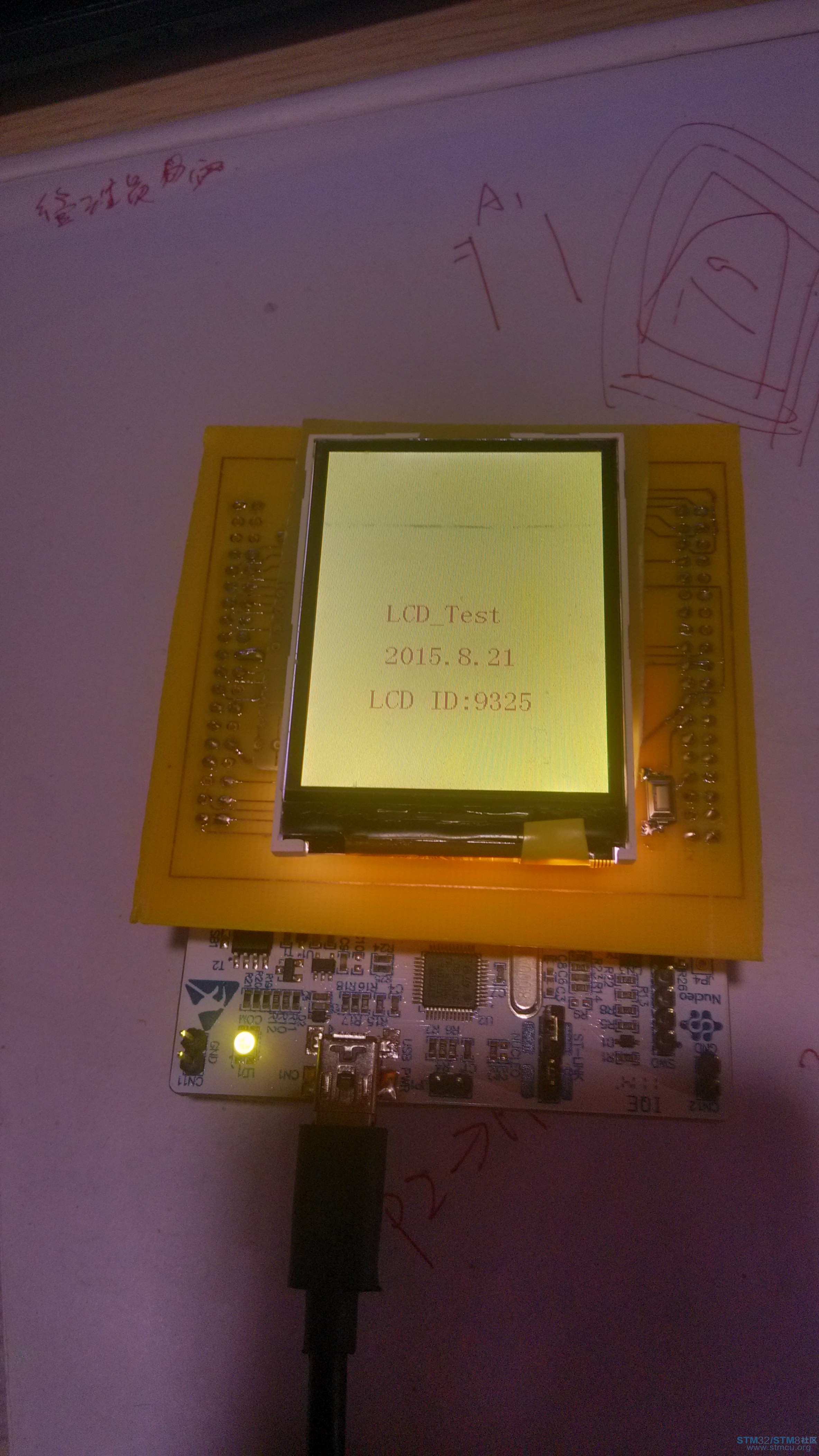

7 `' Q* ^+ l; U/ P$ y6 s终于点亮了!!最好检查竟然虚焊了一个点!坑爹的!
0 ?  R' R! Z2 v0 Z" K

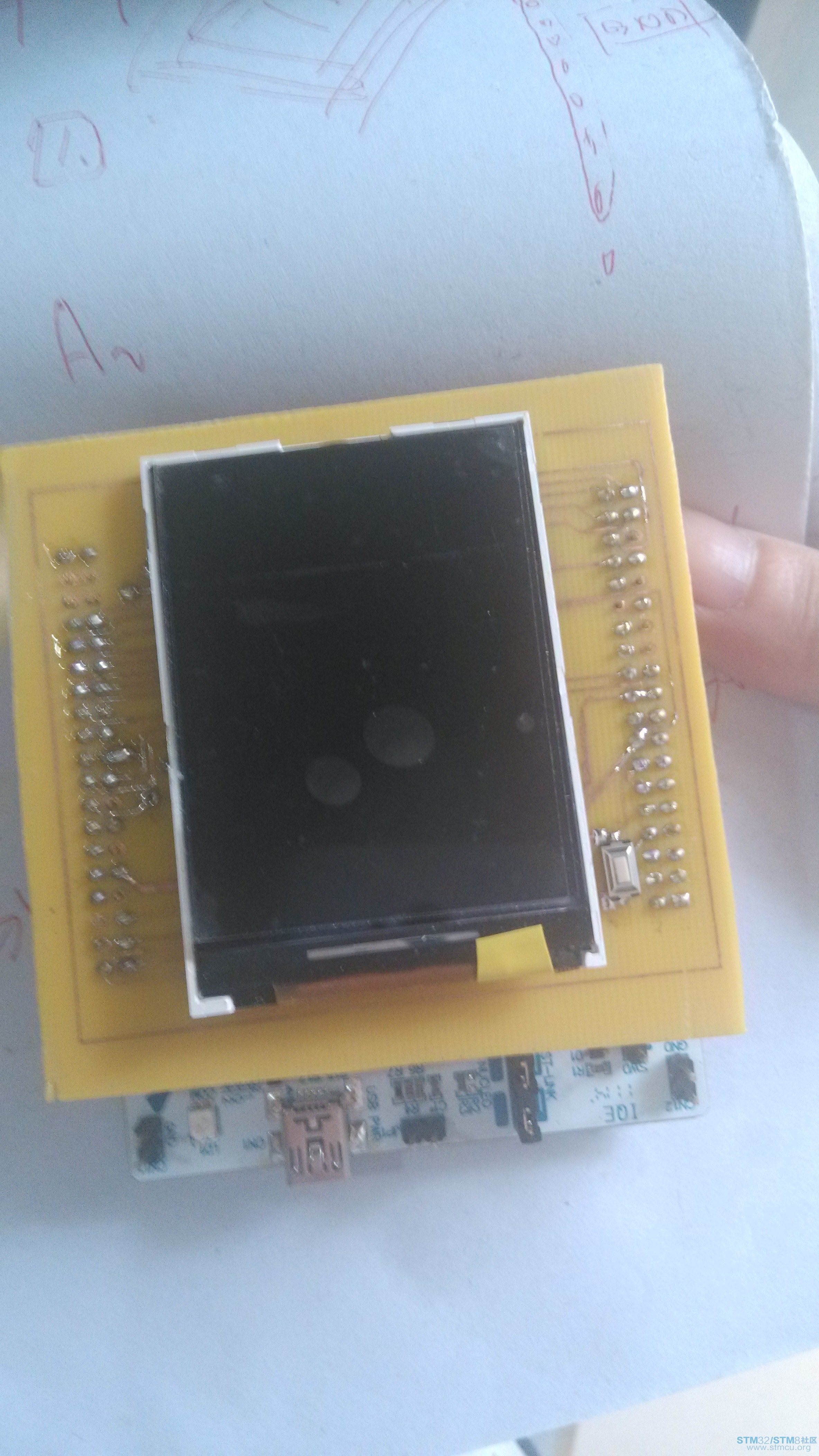

麟狮蕟 回答时间:2015-8-21 15:48:00
fjjjnk1234 发表于 2015-8-21 15:01( w8 c: L; [) t* {1 r
我也想打一个这样的TFT扩展板,但TFT扩展板插入Nucleo,不知道会不会很难拆下 ...
$ `, X* F7 m; g2 o不会! 我现在一直拆着测试

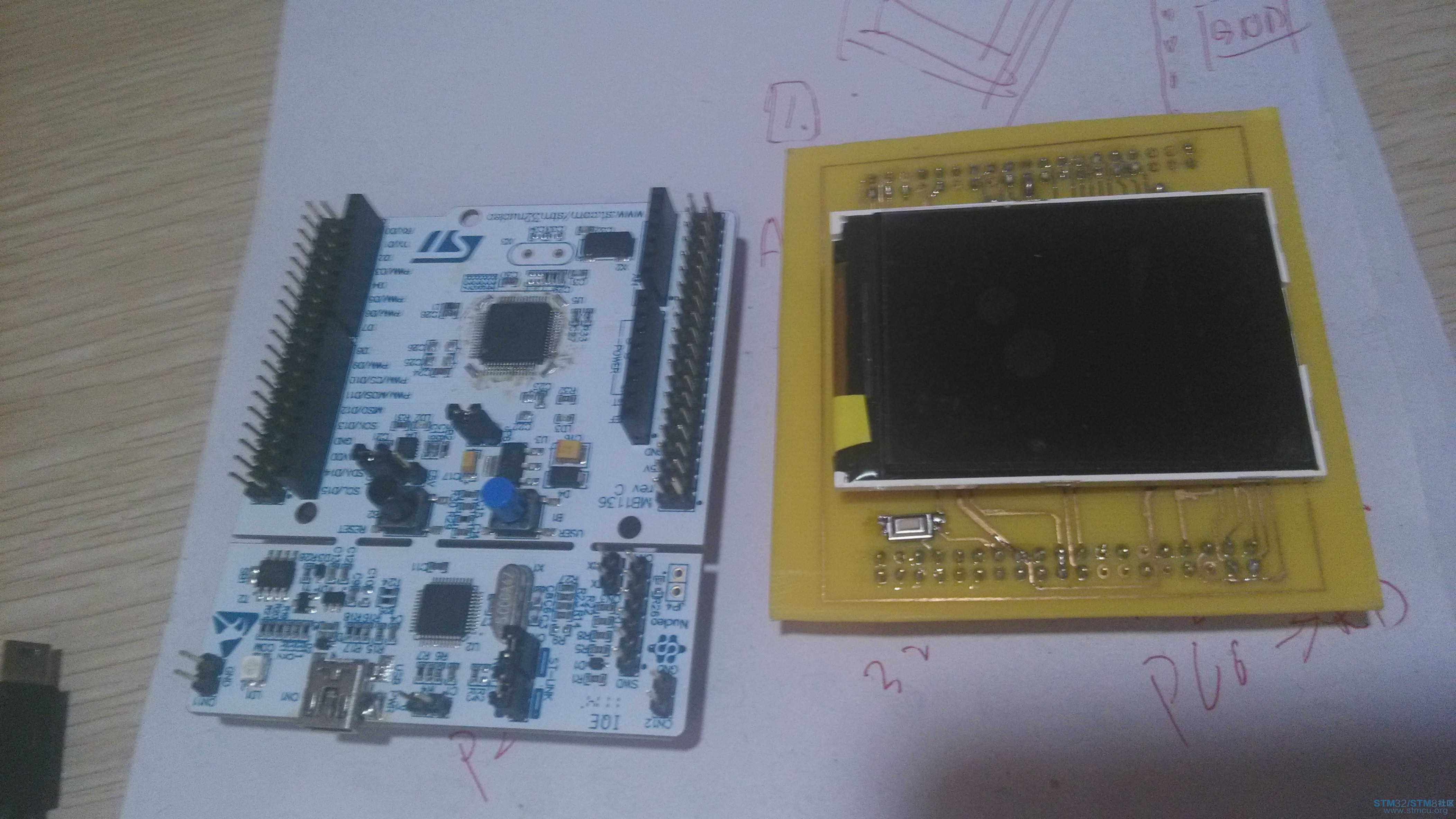

麟狮蕟 回答时间:2015-8-21 12:07:16
逍遥李 发表于 2015-8-21 10:531 v1 D' D9 ]* A3 z: ]' q! L/ K( T" q
楼主你是买的组件自己焊接的吗?LCD屏多大的?
/ l) G/ h1 N# L. ~3 T4 W, |/ w是的!自己买的裸屏回来自己焊接的! ! 用的是2.4寸触摸屏还没到!
麟狮蕟 回答时间:2015-9-5 16:41:05
QianFan 发表于 2015-9-4 14:32
- ~  P; T" Q& ?感光板做的?在排针中间走线,焊接的时候不好焊啊。。
8 W& ~' @9 n0 d9 h$ i% p6 a
还行! 走线比较细!!双层板 难在顶层和底层对的准!

fjjjnk1234 回答时间:2015-8-21 15:01:45
alvin_ 回答时间:2015-8-21 16:07:01
触摸屏板子上那个按键干嘛用的?
麟狮蕟 回答时间:2015-8-21 16:21:21
alvin_ 发表于 2015-8-21 16:07
* v8 B5 p  H/ K( H( ]+ I触摸屏板子上那个按键干嘛用的?
2 z/ q  x6 _: ^8 E4 |4 L因为把复位按键给挡住了!所以把复位按键印出来

alvin_ 回答时间:2015-8-21 16:24:05
linshifaa 发表于 2015-8-21 16:21+ t$ E9 Z/ O- [5 ^6 j# C4 l7 B
5 M, i7 A  M& O& R0 D* j/ t(⊙o⊙)哦原来这样啊,
JackieLaura 回答时间:2015-8-21 16:48:28
不错!貌似是自己激光打的板,热转印,腐蚀出来的。
麟狮蕟 回答时间:2015-8-21 18:03:33
JackieLaura 发表于 2015-8-21 16:48
6 j0 `! t! y* {0 {不错!貌似是自己激光打的板,热转印,腐蚀出来的。
& u8 _* }& ^* N8 S( I是的! 用热转印的
