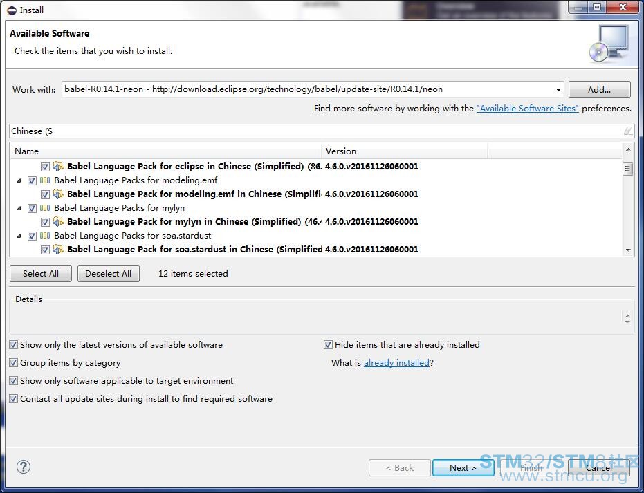

eclipse简体中文语言包安装
eclipse简体中文语言包安装
3 |& Z& ]6 E7 {% c
eclipse简体中文语言包安装截图4 i2 m4 r4 a  g: z  o5 Z
# z6 L$ _4 N6 a( x" Y! W* W: DC:\eclipse>eclipse.exe -nl "cn-zh" 启动中文eclipse(部分未汉化)1 j8 M+ z# g# z0 ]0 J
C:\eclipse>eclipse.exe -nl "en"     启动英文eclipse
- U! ~4 h) |+ c+ C( LC:\eclipse>eclipse.exe                 安装简体中文语言包后,默认启动中文eclipse,之前启动英文eclipse' j+ `# X. r2 R1 @- k% ?  M3 K  x
( s5 N+ d" P3 Q* J: ~, g4 J+ c
经过笔者确认,以下两种安装顺序都可以成功:) s& C; c9 N0 {; H( ]' R
(a) 先解压eclipse,简体中文语言包安装完成后,再装其它插件。在线安装方式。
$ S& w- T* `% N! p5 ^3 D2 q" I(b) 先解压eclipse,其它插件安装完毕,再安装简体中文语言包。离线安装方式。. f0 t6 U; H1 ]% W; a

wjandsq 回答时间:2015-8-26 12:01:32
我已经成功安装以上所有插件,非常耗时间。

toto-395072 回答时间:2015-11-20 01:03:04
10 Keil.ARM.pack.7z,包含以下pack文件(可在Eclipse Mars上 或MDK-ARM V5.16上安装或导入):8 z9 _. H3 V$ B* N
8 z0 V, \& E2 `5 Q. m+ w- K+ L请问如何在Eclipse Mars导入pack
wjandsq 回答时间:2015-11-21 11:56:46
部分内容已更新,导入方法其它帖子有介绍。
