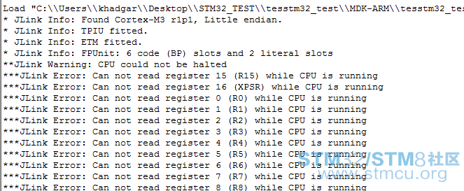

* P( I- V: |! N+ t, J       下一步开始仿真,仿真时,发现程序跑飞了。报错如下图:3 L2 @6 {4 q; k) Z6 I/ G  W
                                                            J-link错误.PNG $ A+ D( f4 [( d- Y0 {3 V8 W
        debug信息中显示错误:
0 k8 u0 L/ f. q0 y                                                            debug错误.PNG
+ f0 Q) i- \5 a- V' I; f; M        分析下问题,程序下载没问题,跑起来也没问题,debug时程序跑飞。一步步运行发现在HAL_Init() -->HAL_MspInit()中调用了一个宏:& J6 q2 Z9 p9 {: N' F1 X) {
                                                     __HAL_AFIO_REMAP_SWJ_DISABLE()  {7 ^2 g5 r3 c, c* T! F

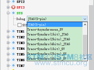

        宏描述是,禁止了JATG的使能。导致我们在仿真时出现的问题。注释掉这个宏。仿真一切OK。        感谢@你好我好大家好!的提醒,又看了下cube'的配置,确实发现了在SYS下可以禁止或选择debug的连接方式。有图有真相:2 U( U+ S4 g$ [* ?. d& ]

你好我好大家好! 回答时间:2015-9-5 12:10:59
我是熊猫大仙 回答时间:2015-9-6 12:54:24
之前有人问过这个问题的,仔细看看,在CubeMX的可视化配置里,SYS那一项,就是选用JTAG还是SWD,或者禁用的

/ {; u( z2 b$ s之前有人问过这个问题的,仔细看看,在CubeMX的可视化配置里,SYS那一项,就是选用JTAG还是SWD,或者禁用的 ...
( O3 }4 S3 t1 E" G7 y7 H确实是,错怪ST了。这次涨姿势了
