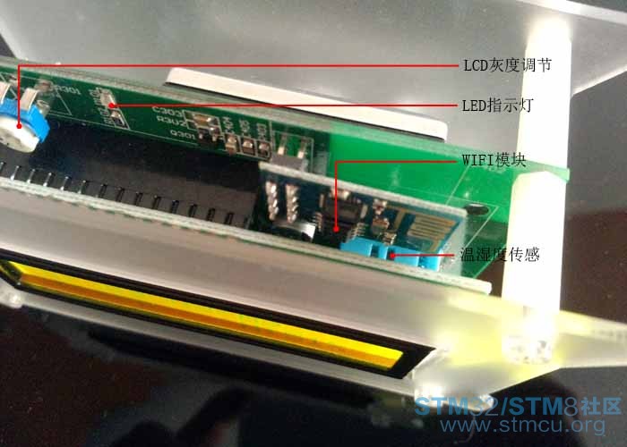

主控:STM32F103C8T6
6 v* T" E! ^. E1 e8 K传感器:GP2Y1050AU0F夏普二代PM2.5灰尘传感器、DHT11温湿度传感器; }; V2 U( U5 ^, c0 ?: ]
WIFI:ESP8266-01* P: @, N/ D  e: I& I

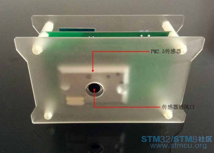

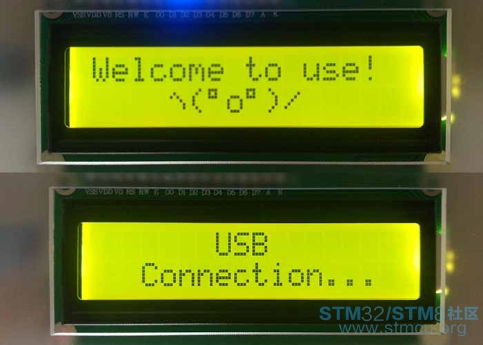

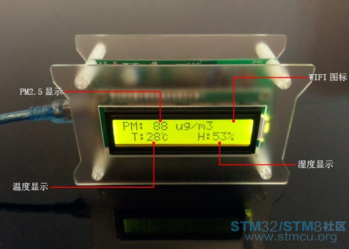

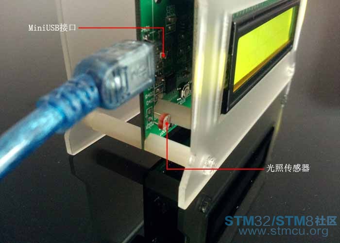

在我上大四的时候就有DIY一个PM2.5监测仪的想法,只不过当时受制于传感器等因素一直没有实施。一眨眼的时间我也已经毕业一年多,再看现在的PM2.5传感器也都比较成熟,再加上最近发现了一款性价比超高的WIFI芯片ESP8266。于是就想把这两个东西联合起来做一个PM2.5无线监测仪,这样就能随时随地了解家里的空气质量了。3 l8 u6 h  K1 v1 e- B
" p  Q/ L) u$ t! ]  O1 O
制作过程也是比较曲折。GP2Y1050AU0F虽然是串口输出数据,但数据很不稳定,后来尝试了多种数字滤波算法,最终发现先均值后低通的方式效果最好,遂采用。还有就是对ESP8266的功耗估计不足,导致5V供电电源经常被拉低到4.2V左右(劣质USB线情况可能会更糟),这就会导致AMS1117输出的3.3V电源也会有电压波动,之后换了低压差的RT9193才得以解决。! S/ d8 y- x* h- F, P( b+ ]- X0 M9 m

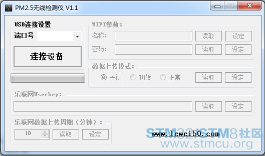

3 Q7 ^+ p; ?4 J5 h4 \上位机设参软件及其他资料下载地址:https://pan.baidu.com/s/1qWN1EyC$ s) L- r2 x7 ~( d) f1 u0 w

上位机啥做的!!!!
逆袭de秘银 回答时间:2015-9-12 08:08:33
linshifaa 发表于 2015-9-11 19:367 {) m: I4 R% c7 n9 K5 P* j' f% V+ L( f/ E
上位机啥做的!!!!
6 p4 z5 |+ y6 Z$ _  z
用C#写的
