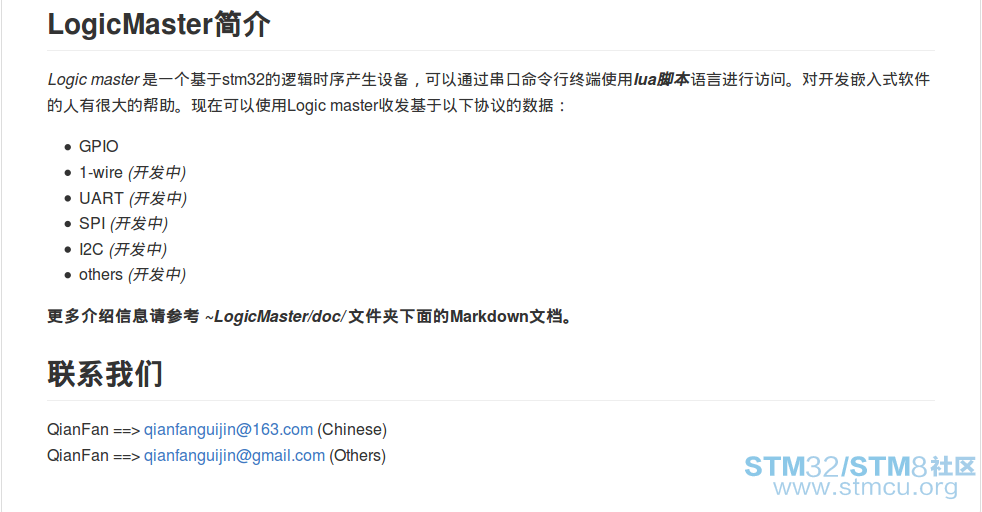

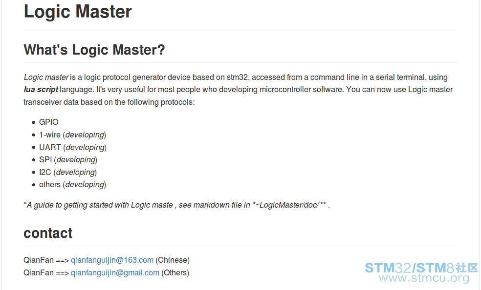

    lua是巴西的一个人发明的一种脚本性质的语言。被广泛的应用于游戏脚本中。他软件开源,基于MIT协议。可免费商用。有着成熟的C/C++接口,可以方便的与C/C++代码进行相互调用。代码扩展性非常好,我们可以在原有代码的基础上,简单的添加几行代码,就能方便的添加自己的设备库。( j; e; r  R# z0 I% H
    虽然一开始是为电脑,手机这样的东西设计的,但由于代码精简,像STM32这样的单片机都能够欢快的跑起来。初步测试了一下,RAM  > 40KB, Flash  > 256KB,那么跑起来是没有任何问题的。其实128KB的Flash刚够,但是不利于之后代码的更新。7 d9 }$ z+ o- z: Y# E) p
; Y% G. N# v& A% A& V, F! G    之前在做这个东西的时候(网址https://www.stmcu.org.cn/module/forum/thread-601528-1-1.html),发现他可以方便的采集一些总线的数据,但是不能够对数据进行分析。就连对数据的简单加减乘除都不是那么容易实现。当接触了lua之后,发现我们没必要在自己造一个轮子。可以直接使用lua进行数据处理。于是就萌生了嵌入lua的想法。现在开发已经基本成型,有了一个统一的架构,接下来就是对其余总线协议的开发。6 ]: D" Y- B0 J) t/ F
4 x. @  Q- I, {: s6 u; l* H1 j' k
    代码开源在github上。使用STM32F303RE Nucleo作为主控,arm gcc编译。现在正在开发中。欢迎大家围观和提意见。(有github帐号的朋友,麻烦给点颗星)3 G5 w4 n% D4 G/ w- S
    github源码地址:www.github.com/zhaozhongchen/LogicMaster。感谢社区QQ群的朋友帮助翻译README文档。: M0 X4 t- j( ?: w& m0 ~0 @
    相关的lua接口函数说明在doc/ 文件夹中。# q: B- `/ ~4 c. i
