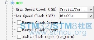

: w7 q  E' e/ ^9 @6 |  |% s% Q% O3、配置“RCC”,High Speed Clock (HSE) 选择外部晶振2 q0 f/ g! {9 F, s1 Q% n

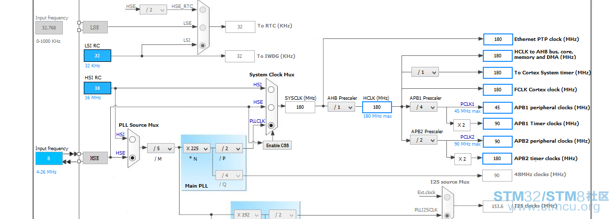

5、“Clock Configuration”选项,晶振填8M,选择“HSE”,HCLK填写180MHz,如下图所示
/ x9 C+ U- @0 G) gfile:///C:/Temp/Wiz/4dbfb2a5-f153-4155-944a-4d40a5495286_4_files/f3536241-50ca-4292-969e-6581d61397f3.png  F& _6 o0 y1 a  F  |2 \# g

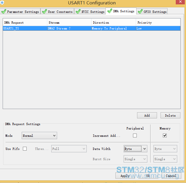

6、“Configuration”,点击“file:///C:/Temp/Wiz/4dbfb2a5-f153-4155-944a-4d40a5495286_4_files/bd3e9bbe-9454-4568-a373-f9028750fcdb.png”,对usart1进行配置7 b, N# S. B; I/ V; l$ J
file:///C:/Temp/Wiz/4dbfb2a5-f153-4155-944a-4d40a5495286_4_files/92183fd7-2963-4e26-9cf7-7ad72964c381.png

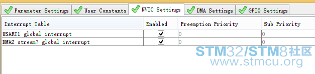

8 C! s9 _% a6 E) E! l, g$ Y+ X中断一定要都选,否则,程序运行起来,只能运行一次。1 \$ f* u& Q6 P8 O1 P' _

appllo 回答时间:2015-9-21 09:23:13
hithfy 发表于 2015-9-20 21:37
& s3 T; I: p+ C可以不用选UART的中断吧,直接在设置DMA的MODE中设置为CIRCULAR,只要不出主函数都会循环加载发送。 ...
0 }" Y" [& x: |0 ~. f
不会的,有个中断标志位得清楚,最简单的方法就是使能UART中断。。你可以试试,也可以手动清除。

- ^, X% g& E  l不打开串口中断只能发送一次,好像是,DMA串口发送和接收,其实还是会进入串口本身的中断,必须清楚中断标志位,不然串口就一直在busy状态

appllo 回答时间:2015-9-18 16:30:17
在设置过程中最重要的就是两个中断都得选上,不然没法使用
